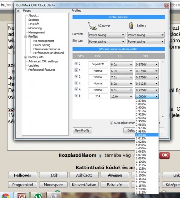

nekem 0.9250 az alsó határ, annál lejjebb semmivel se tudom állítani. rmclock nélkül is 0.9250-en van és 800 mhz-en only windowson.
ha meg töltőre dugom akkor meg IDA 1.8GHz és ott erőltetem hogy 0.9250V legyen.
van itt is on demand profile, de én azt nem használom, ha töltőn van akkor pöröghet mindig maxon a proci, csak a feszültség legyen a legalacsonyabb.
aksin pedig a windows is 0.9250V-ot lő be a 800MHz-hez. remélem sikerült érthetően leírni, ha nem akkor kérdezz megint.

Nem, a win csak a minimál órajelhez alkalmazza a legkisebbet. Ugyanis ezt az infot a CPU adja OS-től függetlenül. Minden közts órajelhez is tartozik egy fesz, rmclock nélkül azt látja a win. Rmclockkal meg gyakorlatilag megadhatok bármilyen szorzó-fesz párost bármelyik mdr, akár fixet, akár olyat hogy ha szükségesnek érzi emeljen órajelet - performance on demand -. Hálózatról használva is értékes W-okat lehet nyerni.
szerk: winnél alapbl ezek vannak -
- energiatakarékos / elvileg minimum órajel /
-kiegyensúlyozott / ennél szabályozza az órajelet /
-teljesítménycentrikus / itt minden maxra kapcsol /
De ezeket a sémákat is felül lehet írni tetszés szerint. Viszont rmclocknál figyelni kell hogy összhangban legyenek, hajlamosak 1ébként összeveszni.szerk: Nálam pl a max IDA-s órajel 2660mhz, ehhez 1.2125V-ot rendel a CPU. Rmclockkal 1V-on is ugyanúgy stabil. Ez fogyasztásban/melegedésben nem kevset jelent, ezt win sémával nem lehet szabályozni.
Itt látható a minimum fesz és a maximum amit a CPU ad infonak a chipset felé. Az egyes szorzók mellett pedig az amikekkel még ugyanolyan stabilan fut, mint a gyári értékekkel. / ezt ki kell tesztelni / -

alulfesz miatt, de aksiról kilövöm, ugyanis akkor a legalacsonyabb feszt erőlteti a windows is. frekit természetesen állít a windows is. szóval jelenleg arra használjuk, hogy töltőn max performance módban ne menjen fentebb 0.9250V fölé a proci, így nem melegszik annyira a cucc.

ja értem, hát természetesen be volt kapcsolva. akkor most érvényes ez a dolog rám, vagy windowson nem?
más: rmclock felhasználók, nekem ha aksin van a gép, és power saver profilon van minden, akkor kb 4-5%-ot zabál szinte folyamatosan az rmlclock, és kb többet fogyaszt így a gép, mint rmclock nélkül. nálatok nincsen ilyen bug? vagy nem volt or nem figyeltétek?

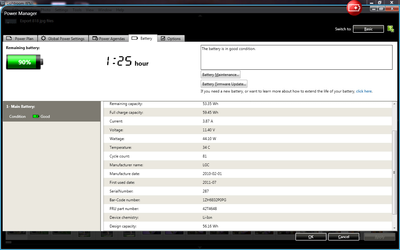

Kipróbáltam az előbb a másik gépet a következőképpen:
Mivel a "tartaléknak" jelenleg nincs kijelzője, ezért mindkét gépet külső monitorral használtam.
Ugyanaz a 2x4GB memória, 4cellás akku, és intel SSD volt a gépekben (és persze ugyanaz a win7 prof. 64bit)
A jelenleg is használt x200s-nek 4.08W lett az alja, a kijelző nélkülinek pedig érdekes módon 5.89W! -

Amit én nézek x200s 1.23kg 6 cell akkuval, x200 1.47kg. Forrás. Ezeket induló tömegnek írja. Én úgy 1.5kg-nak érzem az x200-at. 3G modem még nincs benne, de gondolom pár dkg lehet. Jövő 7en lemérem a gépet
