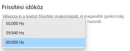

vicze
#120609
Vágom, van itthon egy-kettő, az asztalomon is.
A lényeg nagyon leegyszerűsítve, hogy ezt te nem fogod 59 Hz-re állítani, se 49-re.
PC-n a 90-es évek óta kb annyit csinálhat a user, hogy 60-70-75-85-90-100-120-160-200 Hz, a köztes elég ritka, ha úgy adja ki az adott monitor.
Nekem a nagy Diamondtron 1600x1200 85Hz-en a legjobb, a pici Sony Trinitron 800x600 85-ön. -
