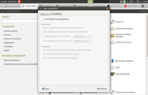

Tim82
Regirck #97354 üzenetére
Fn + F8 Ubuntu alatt is működött (működik) a régebbi billentyűzetkiosztású Thinkpad-ek esetében. T440-nél mintha már nem lenne erre amúgy Windows alatt sem gyorsbillentyűkombináció.
Mindenesetre az Ubuntu Vezérlőközpontjában le tudod tiltani a touchpad-et (akár arra az időre, amikor gépelsz), nem kell ehhez a BIOS-ban letiltani. (A képernyőkép Ubuntu 16.04 LTS MATE alól van.)
A Wines diriver ügyel a véletlen érintésekre, ha jól emlékszem, valószínű ez nem megy Linux alatt.. tiltsd le a touchpadot BIOS-ban, programozáshoz úgyis jobb a pöcök (szerintem minden máshoz is), el sem kell mozdítanod a kezed a billről, miközben kódolsz, ha pozícionálnod kell egérrel.
