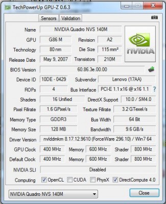

Gondwana
Grafirka #35350 üzenetére
A videokartya 2007 novemberi (GPU Z szerint) "A2 revision"
Na, szerintem itt a lényeg, annak nézz utána, volt-e valakinek A2-vel gondja, vagy csak Rev.A1-gyel. (A T61-et saját részre átugrottam, ezért nem mondom teljesen biztosra a dolgot, de valami lyesmi dereng, illetve az a 2008-as dátum elvileg azt jelenti, ami után már biztosan nem volt Rev.A1 kártya a lapokon)
