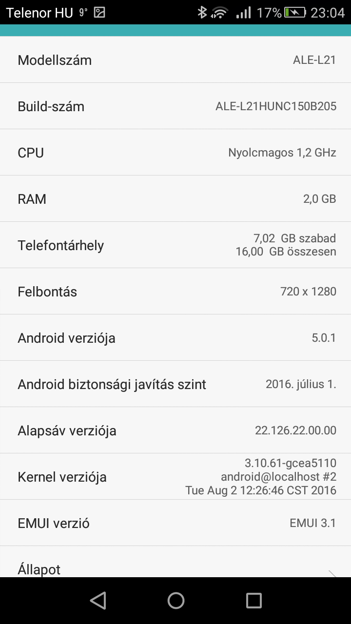

Segítségeteket kérném mivel sikerült Balong-ra raknom a párom telefonját
Telekomos ALE-L21C150B205 verziót szerettem volna frissíteni 6.0-ra, mivel nem találtam a T-s frissítést a Huawei honlapjáról, felraktam a ALE-L21C432B133- at ami gond nélkül felment, majd a ALE-L21C432B565 amitől balongos lett. Most, hogy sikerült hülyeséget csinálnom, nem szeretnék tovább rontani a helyzeten, ezért fordulok inkább hozzátok. Előre is köszönöm a segítséget! -

És másik 6.0 sw-t rá lehet tölteni, hogy ne legyen tégla a készülék, vagy visszabutítani 5.0-ra?
És a már említett build számú sw-t hol lelhetném meg?Ezeket leltem a Huawei oldalon:
P8 Lite Firmware ALE-L21C432B551 (single SIM, Android 6.0, EMUI4.0, Európai általános verzió)
P8 Lite Firmware(ALE-L21, Andriod 6.0, EMUI 4.0, C432B565, Hungary, Single SIM, Channel-Others)
A többi már mind 5.0, tehát ha a fentiek közűl valamelyiket ráteszem nem lesz baja a készüléknek?

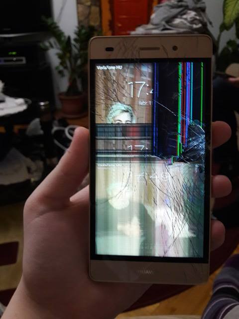

redati
pepe10.10 #2220 üzenetére
Ha megpróbálod magad kicserélni a kijelzőt, akkor kijöhet egy tizesből :
http://m.ebay.com/itm/381336733420?_mwBanner=1
Kell hozzá egy kis kézügyesség.
A hátlapnál nagyon vigyázni kell a kamerát takaró üveg csíkra, mert könnyen törik. Hátlapot már én is cseréltem, és onnan tudom ☺
Itt egy videó a kijelző cseréről:
https://youtu.be/y-G-veqzQyw
Kérdés hogy az alaplap sérült-e. A jobb oldalon lévő kék piros zöld csíkozódás sajnos utalhat panel sérülésre is. De ez sajnos csak akkor derül ki ha kicserélted a kijelzőt. -
