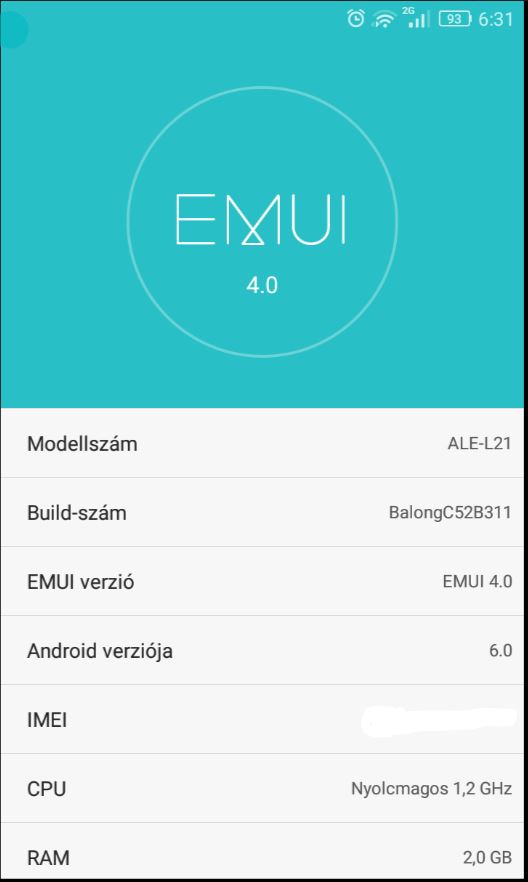

Sziasztok
Nekem van egy Huawei P8 Lite Tipusu telefonom gyárilag Telekomos volt
Lefrisitettem 6.0ra
Modellszám ALE-L21
Build-szám: ALE-L21C150B565Kérdésem a következő lenne
Felszeretném tenni rá a magyar 6.0 as független rom-ot
Meiket kell feltennem és hogyan teheném meg mert a hivatalos oldalárol leszedtem felmásltam sd kártya dload/mappába
Telo kikapcs 3 gombos módszer elindit és update failedre futSzivességeteket előre is köszönöm

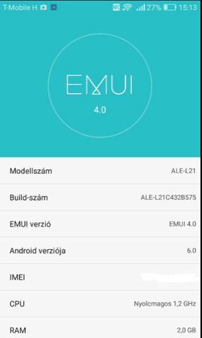

Sziasztok, egy kis segítségre lenne szükségem szoftverfrissítés terén.
Egy T-mobilos készülékről van szó, amin jelenleg ALE-L21HUNC150B205 Build (Android 5.0.1) számú Firmware van.
Olvasgattam a fórumot, és láttam, hogy írta valaki, hogy megjelent a t-mobile új szoftvere a ALE-L21C150B565 (Android 6.0) , de ezt sehogy sem tudom a készülékre varázsolni. Nem jelzi a frissítés elérhetőségét a /Beállítások->Frissítő/ menüpontjában, hiába keresek rá a frissítésre.
Gondoltam letöltöm a hivatalos oldalról a legfrissebb FW-t,az ALE21C432B565-t (Android 6.0), de ezt meg helyi frissítéssel sd-kártyáról nem engedte felrakni.
Valaki esetleg tudna segíteni nekem ez ügyben? -

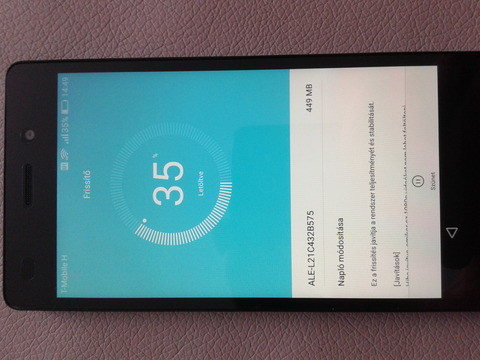

Tapasztaltnak gondoltam magam és megpróbáltam frissíteni 6.0 androidra.
Sajnos ez lett a vége.
Szükségem lenne egy kis segítségre,hogy egy kompatibilis verziót,hogy tudok rátenni.Előzmény: A készülék T-függő és 5.01-volt rajta.
A legfrissebb 10.26-án kiadott verz. akartam rátenni, de azt nem engedte. (instal failed)
Aztán fölraktam egy korábbit: P8 Lite Firmware ALE-L21C432B551 (single SIM, Android 6.0, EMUI4.0, Európai általános verzió) majd a legfrissebbet.
Mit csináltam rosszul? -

Szép estét!
Ez fel lehet rakni a három gombos mód szerel ? ALE-L21C432B574
Erre frissült magától a készülék ! -

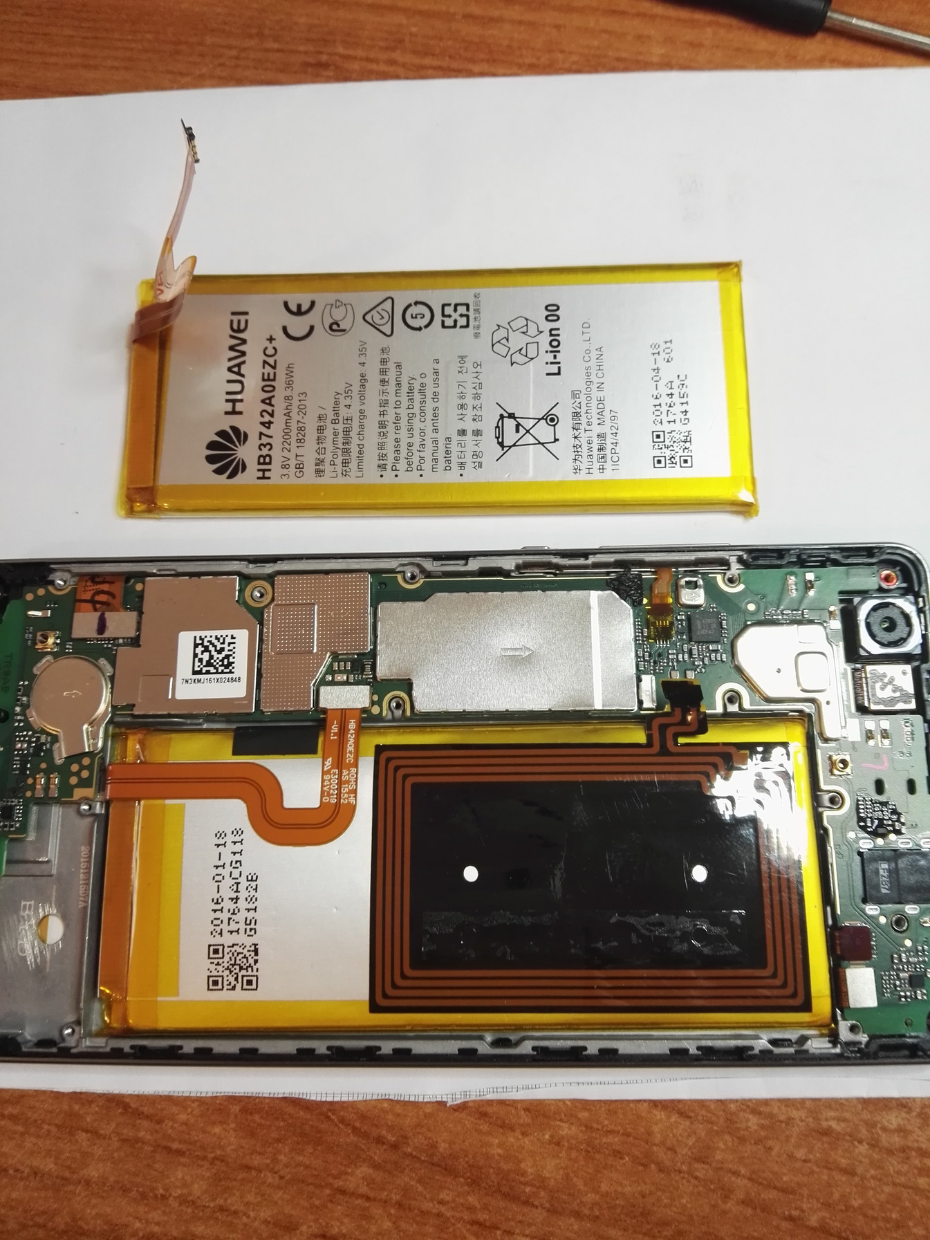

#48613632
Összeraktam, végülis működik anélkül a flex nélkül is. Valaki azért megmondhatná, hogy az vajon mi célt szolgál? Néhány videón látszik, néhányon nem. Az érintkező helye viszont megvan. Dupla pólusú.
Más:
Valszeg megvan, miért problémázott a telóm korábban. Én marha, közel 47 éve csináltam utoljára tárhelytisztítást -
