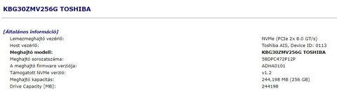

Pyttawrx #54731 üzenetére
" 3.0 bőven sok oda. Főleg ha nincs kihasználva, akkor még egy SATA3 SSD közt sincs érzékelhető különbség."
erre a válaszodra visszatérnék, mivel nem találtam azóta sem egyértelmű infót az alaplapról, hogy mi a max. sebességű nvme, amit tud. Most is NVME-s ssd van benne, csak nagyobbat tennék bele, te tudsz szerezni pontos infót, hogy mi a max, amit tud: GEN3, netán csak GEN2?

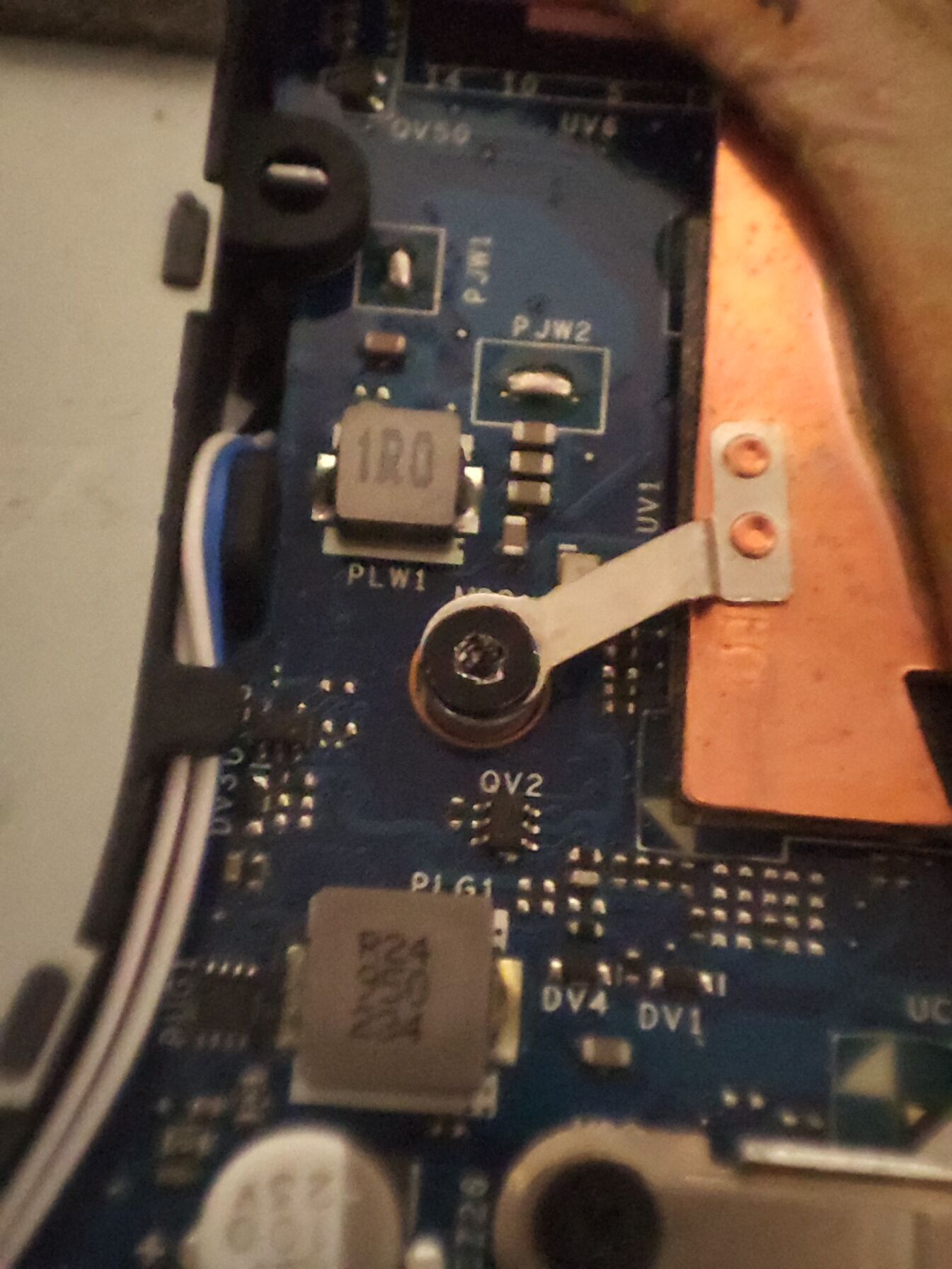

Már eléggé szétbarmoltam. A másik öt ugyanazzal a bittel gyönyörűen kijött, ebbe valahogy egyik sem illett a készletből. Nem tudom, hogy ezzel szopatják a népet vagy selejtes volt a csavar alapból. Közben gugliztam még, remélem hogy találok holnap dremel-es embert helyben, ha a pillanatragasztós művelet nem jön össze. Vagy rohad el... Újratelepítem aztán kész. -
