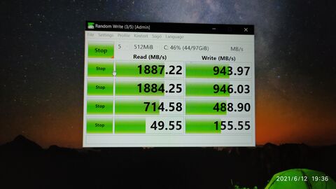

neophyte79
Pyttawrx #52808 üzenetére
Csökkentett módban újraindítottam, hozta a 2500 MB/s értéket. Ez már gyanús volt, tehát valami driver okozta. Majd kitöröltem egy HP-s illesztőprogramot (már nem tudom melyiket), és...ooyan, mint kell...
... tegnap 1600 MB/s volt egész nap. Sőt, az első passmark diskmark futtatás során sem volt 10000 az érték, tehát valami driver probléma lehetett. Ez most olyan, mint amilyennek lennie kell.
neophyte79 #52807 üzenetére
És vmi nem használja az ssd-t?
gyere át fash topikba. -
neophyte79 #52804 üzenetére
Nem jol van beállítva..😀
512- 1Gb re allitsd, meg profillba van talan hogy nvme -
neophyte79 #52802 üzenetére
A crystal jó, milyen beállítások voltak?
neophyte79 #52800 üzenetére
Szia. 2400-nak kéne lennie, de mivel mérted?
