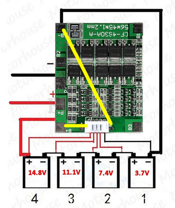

#61430) Tamy
Esetleg úgyis lehet, hogy a panelt megerősíteni átkötésekkel, ahogy sárgával rajzoltam:
