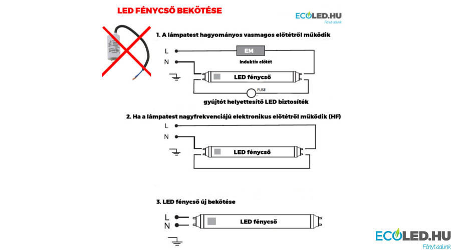

"Például azért is, mert a fázis és nulla bármikor felcserélődhet egy dugós szerkezetnél."
Ez igaz bármilyen dugós szerkezetre. Viszont az én kérdésem szerint a bekötés nem egy tipikus dugós szerkezet... csak egy mókolás.
A rajzokon amiket találtam konzekvensen fel volt tüntetve, hogy mit hova kell kötni.
Alapvetően a neon csövek (vagy azok LED változatai) fix helyen vannak bekötve, és nem kábellel a falba dugva, ott meg nem áll fent az a lehetőség, hogy véletlenségből a test és a fázis felcserélésre kerülne.
Én csak arra a lehetőségre akarok felkészülni, hogy mások nehogy balesetet szenvedjenek az én mókolásom miatt... -

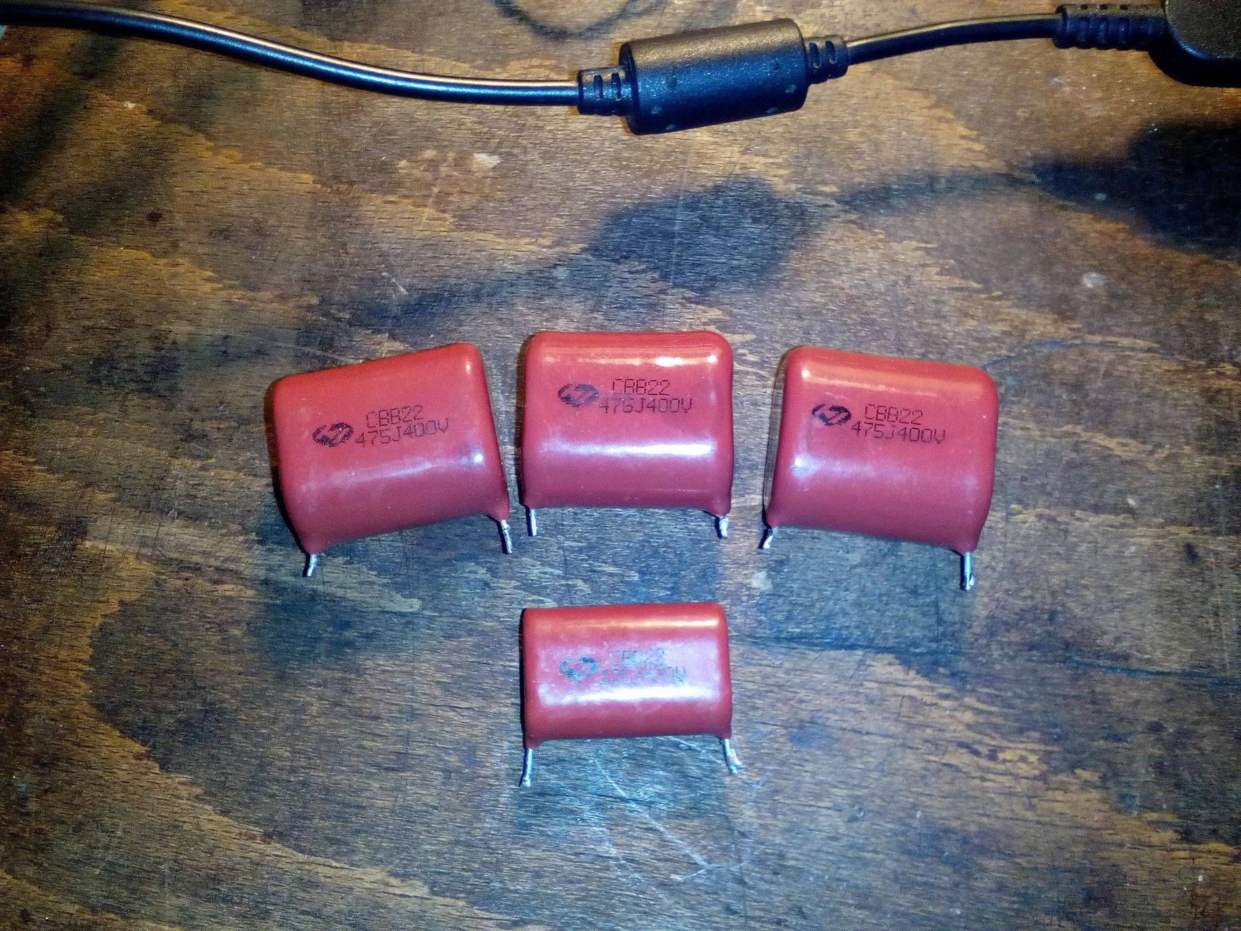

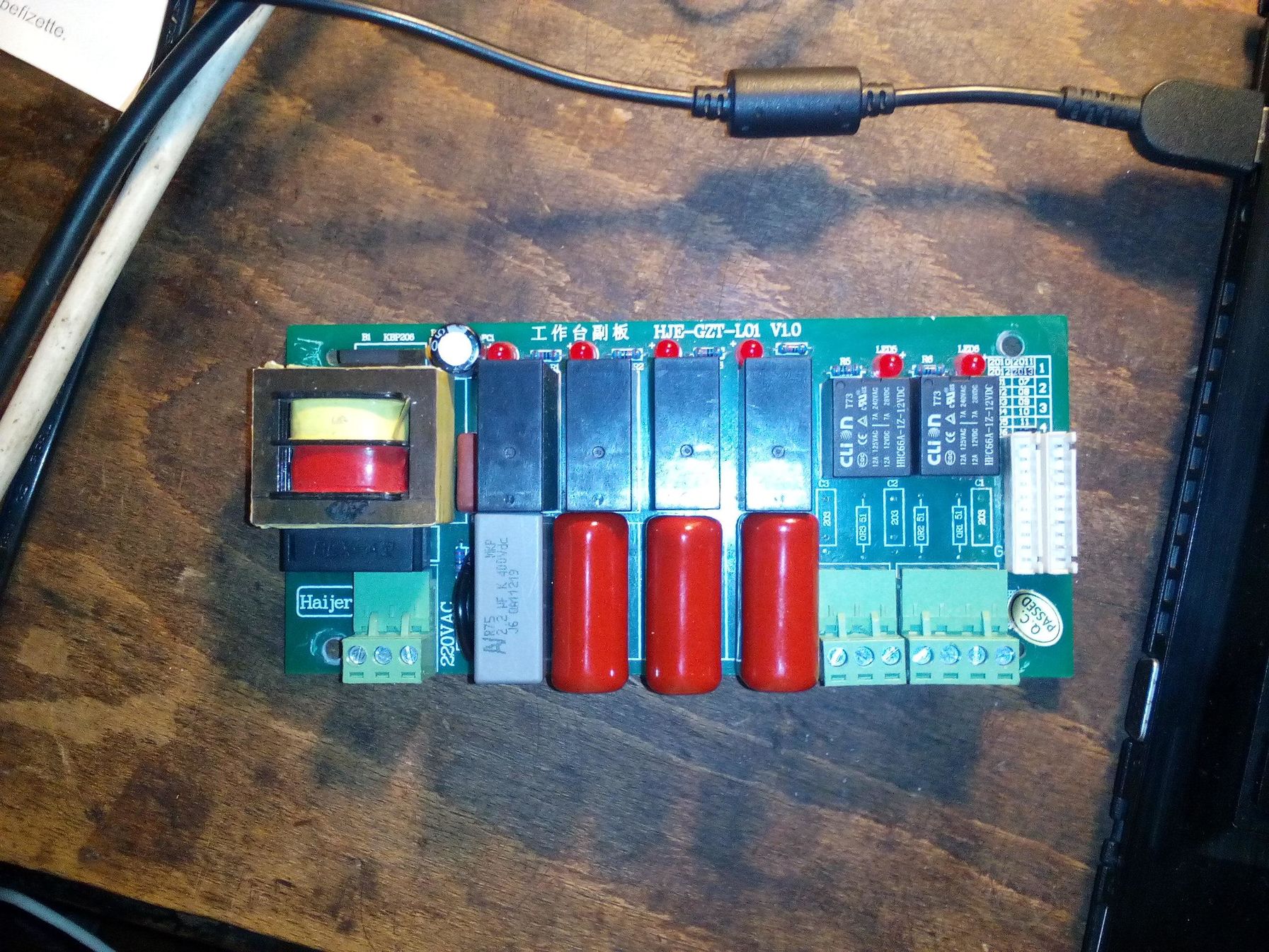

Addig értem, hogy rezgőkör, de az még nem világos számomra, hogy akkor ugyanazon tápfeszültségen az LC tag esetében az L, vagyis ebben az esetben a ventilátor motoron nagyobb energia folyik át, nagyobb a munkavégzés, mintha csak az L szimplán csatlakozna a hálózathoz !
Ilyesmivel lenne magyarázható, hogy a kondin keresztül magasabb fordulatszámot ér el, mint direktben hálózatról ?Egyébként a kondik egyformák lennének, így gondolom, hogy az értékeik sem térnek el nagyban.
Amiben cseréltem a kondit, ott a 3 nagyobb az egyforma, de a kisebb kapacitású, az eltérő fajta, így valóban viselkedhet másképp.
Mérés szerint az eredeti kondik kapacitása 4,7 helyett 4,4 mikro felett van kicsivel, a 2,2 pedig olyan 2,07.
Az újak kapacitása valamivel kisebb, 4,3 felett kicsvel, illetve éppen 2 mikro.
További paraméterek mérésére nincs lehetőségem.A kapcsoló panel, az új kondikkal:

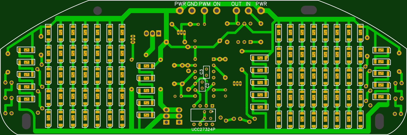

Visszatérve a SMD ledekre üvegszálas PCB-n, kérhetnék egy gyors auditálást?
Szerintetek ez életképes így?
[kép]
[kép]Az 5730-asok úgy 5 mm-re helyezkednek el egymástól széltében és kb 9 mm-re hosszában (középponttól középpontig).
150mA-es ledekről van szó PWM-mel meghajtva. 1 oz vastagságú rézzel a PCB-n, kutya közönséges via-val a réz pad-ok alatt (EasyEDA-n nincs thermal via). Folyamatos üzemben max 20%-os kitöltési tényezővel, vagy még ennyivel se.
100% csak impulzusszerű villogással. 40-70% csak rövid ideig (ameddig egy féket nyomni szokott az ember járművön).Ezeket a ledeket hogy szokás felhelyezni? A beforrasztásra láttam már videót, csipesz és kézügyesség kérdése. De a hőelvezető pad-ra szokás vmivel rögzíteni? Ragasztó, hűtőpaszta esetleg "thermal pad", ilyesmi?
