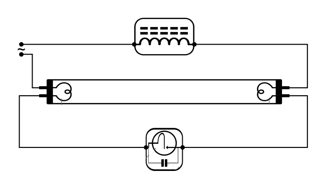

Azért is írtam:
Valamilyen értelmezési hibáról lehet szó, de rajz nélkül nem tudom, mit értelmezhettél így.
Rajzokon feltüntetik a fázist, nullát és védőföldet, de az nem jelenti minden esetben, hogy ebből a fázis és nulla (L-N) nem cserélhető fel.
A védőföldet értelemszerűen csak a testre szabad kötni.
Hogy mikor, mit szabad és mit kell, azt egy szakembernek a rajztól függetlenül is tudni kell.
Bizonyos esetekben egy villamossági rajzon szinte csak esztétikai jelentősége van, hogy hová írom a fázist vagy nullát. Mint például az általad mutatott rajzon is.
De vannak más rajzok is, ezernyit lehetne találni, lényegtelen:
Kernel
Ha a hozzászólásomból nem sikerült kiolvasni, hogy dugóforgatással nem lehet tönkretenni semmit és senkit, annak két oka lehet:
– Azt hittem, sikerül kiolvasni belőle, csak azért nem írtam szájbarágósabban.
– Méltatlannak gondoltam még azt is, hogy erre külön reagálni kell. Vagy magától értetődőnek hittem.Interneten nézegettem a LED féyncsövek bekötési rajzát, és feltünt, hogy oda kell figyelni a fázis és test bekötésénél.
Talán az a gond, hogy összetéveszted a nulla és a védőföld (test) fogalmát, pedig írtam arról is.
A védőföld (test) nem fordul meg, hiába forgatod a dugót. A fázis-nulla fordul meg, annak pedig szabad.
