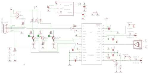

Kernel #35013 üzenetére
Igen ismerem a nand kaput, de ami a lenti rajzon volt, az sima and. Itt az eagleben már jó a rajzjele.
Itt tartok most a rajz szerkesztéssel:Még azt az LC szűrős szétválasztást lehetne megcsinálni a táp kimenetén, de annak a méretezésében nem vagyok tapasztalt. Amúgy szerintem sikerült találnom egy elég jó 3.3V-s tápot a TPS79133 személyében. [link]
Amit még nem tudok, hogy mit csináljak ennek az erősítő kimenete és a csöves erősítő bemenete között, mivel annak az erősítőnek is van egy tápja saját földdel, meg ennek is. Gondoltam arra, hogy csak a jelvezetékeket kellene összekötni, a földeket nem.
vodkaboy22: jöhet, de a trafót mindenképpen kihagyom.
Lompos22: Igen értem. 0 ohmon keresztül kötöttem össze őket, így egy pontban fognak találkozni. Ha esetleg kellene, akkor meg be lehet valamit tenni közéjük, de szerintem jó lesz így.

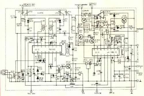

Kernel #34901 üzenetére
nem ment az svideo sem. de mint kiderült, nincs is hozzá itthon kondenzátor. mármint az egyik lábra 1uf-os kellett volna. csak 220-as van. de lehet amúgy az lesz a gond. a kondik. szerintem becsokizott egy, vagy több.
(le lehet őket valahogy tesztelni?) ettől függetlenül 5 volt az még mindig nincsen. ha az alaplapról máshonnan veszek 5 voltot, az működhet?
jövő héten bevásárolok pár cuccot, aztán nekilátok. csak lesz belőle valami.
új kondik csatlakozók. bár a kapcsolásból nem tudom melyiket használjam. szerintem egyik helyen így, a másikon meg úgy írják le a kapcsolást. -
