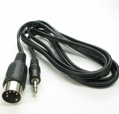

DIN-Jack kábellel, amit házilag is készíthető:
Csak ennél a kész darabnál nem tudni, kimenő vagy bemenő irányba van kötve.
A második aljzat például (magnó: O_O) kimenet és bemenet is, ahová eredetileg másik magnót lehet kötni.
Az első csatlakozó viszont csak bemenet, ahová rádiót vagy kristályhangszedős lemezjátszót lehet kötni. Vagy amit akarsz, hasonló szinten.
2. a test, a bemenet 5-3 vagy 1-4, de ezt könnyű kipróbálni, ha felvételre kapcsolod a magnót és kézzel, fémeszközzel megpiszkálod a bemenetet. A kivezérlésmérő jelez, csak a szintszabályzó ne legyen lehúzva. Lemezjátszónál 5-3 szokott lenni, ha jól emlékszem.
Ami biztos, hogy mindig a szélén van a bal csatorna (1-3).
