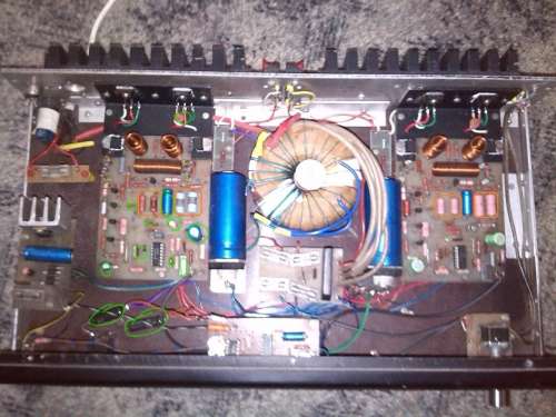

Mondok egy dolgot.
Vedd ki a problémás panelt és fényképezd le jó minőségben mindkét oldalát és megcsinálom a rajzot.
Amin nem látható érték(mérd meg, mert el szenesedett, stb.), vagy felülről nem látható illeszd rá szerelvényes képre magára a alkatrészre jól láthatóan.

Másik gondolatom volt egyébként, amit a későbbiekben írtam is volna, hogy a két végfok bemenetének összezárásával érdemes ellenőrizni a szimmetriát, nehogy becsapjon valami, hátha nem is a végfok hibás.
Fórumba való kérdést nem jó privátban feltenni, ennek oka szerepel az aláírásomban is. Én legalábbis egy fórumra regisztráltam, nem titkos levelezőrendszerre. Ennek a fórumnak a fogyatékossága sajnos, hogy a PÜ nem tiltható teljesen, holott az lenne a legtisztább.
A tápkondik kapacitásának növelése nem árt, 2x 10 000 µ-t általában illik belerakni egy ilyen házi erősítőbe.
Működik ennek a felével is, legfeljebb nagyobb teljesítményen beszűrődhet a táp zaja, amit hallani ugyan nem fogsz, mert elnyomja a hangerő, de attól még ott van, igényes Hifista pedig nem szereti az ilyet.
Nagyobb tápkondi viszont némileg nagyobb bekapcsolási áramlökéssel is jár együtt, ami alulméretezett Gratz-hídnál, illetve hálózati biztosítéknál okozhatna esetleg gondot. De nem mondom, hogy nagy eséllyel.
Kernel
sonny007 #35106 üzenetére
Az említett ellenállásokra már rámértél, hogy egyformák, így én sokat nem várnék tőle.
A végtranzisztorok (hátlapon) és azok meghajtói (panelon), ha hibás, nagy eséllyel C-E zárlatos szokott lenni, akkor az már nem szólna egyáltalán. Mivel esetedben szól is, DC-szempontból is lényegében be van állva a végfok (noha attól még lehetne gond), valamint tekintetbe véve:
Hallható különbségek vannak, addig még az egyik fal hallatszódik, hogy nem bírja már, a másik szépen tisztán szól (persze amelyik kevesebb jelet kap.)
Felmerülhet a panel közepén látható, kék színű, 47µ kondi kapacitásszegény állapota is. Ez egy feszültségutánhúzónak nevezett körben szerepel, aminek annyi a lényege, hogy a kimenet negatív félperiódusában, a benne tárolt feszültséggel "virtuálisan" megnöveli a T7 kollektortápját, amitől javul annak kivezérelhetősége.
Gyakorlatilag ez abban nyilvánul meg, hogy kiszáradása esetén, nagy hangerőnél torzítás jelentkezik. De nem az erősítés változik, kisebb hangerőn attól még egyformán kellene szólnia.
Mindamellett semmi nem garantálható így, távgyógyításban. Egyébként ilyen esetben lehet próbálkozni a kondenzátorra párhuzamosan forrasztott másik kondenzátorral is, mivel itt jól hozzáférhető a kivezetés, továbbá bizonyos esetekben nem jó bolygatni (vagyis megbontani), amit nem muszáj, komplikációk lehetnek belőle, főleg kezdő esetében. Később, ha kiderül a tényleges hiba, be lehet építeni rendesen.
Addig viszont megengedhető egy kis "ragasztgatás" is, csak ehhez nem árt némi rutin is. Ha nagyon felmelegíted, kiolvadhat a lába a panelból, akkor pedig nem mentél semmire.

Ellenállás nem okoz gondot, ha megmérve az értékét megkapot.
Viszont kondenzátor és tranzisztor, dióda már gyakrabban tudna instabil lenni, és az már okozhat ilyen hibát.Ezeket végig kell keresni melyik okozta.
Én elsőre azért gyanakodtam a táp résznél lesz a gond, mert azt a panelt teljesen újraépítették.

Ω, 20k állásban mérhető a két említett ellenállás.
Két műszerzsinór: Ω és COM.
Az ellenállások értéke nem látszik. Noha illik ilyenkor külsőre is egyforma alkatrészeket beépíteni, de ez inkább csak esztétikai kérdés. Értékre attól még lehet egyforma.
Inkább az a kérdés, hogy miért égett meg, ehhez kellenek vizsgálatok, agyalás.

Ilyenkor én csak azon szoktam csodálkozni, hogy a fórumozók egy fél szót sem ejtenek az alkatrész vagy az áramkör műszeres méréséről. Csak úgy cserélni, vaktában. Egy multiméter nélkül meg minek is belekezdeni...
Nem mondom, hogy célszerű megtűrni egy égett ellenállást, de sok esetben attól még annak semmi baja.
Ha mindkét oldalon azonos ellenállásokat mérsz, akkor az a része egyforma. Lehet két irányban is mérni (vagyis felcserélni a műszerzsinórt), mivel beforrasztott alkatrésznél a kapcsolódó félvezetők is befolyásolhatják a mérést (kis ellenállásoknál kevésbé), de attól még igaz, hogy két egyforma panel azonos pontjain, azonos értéket kellene kimutatni. Legfeljebb bizonyos tűréstől eltekintve.

Nézd meg ugyanazzal a bemeneti jellel (legyen az bármelyik , bal vagy jobboldali jel) és ugyanazt a hangszórót kapcsolva hol az egyik, hol a másik csatornára, hogy akkor is hallasz-e különbséget. Utána még elbeszélgethetünk a dologról.
A bejelölt ellenállások meg voltak szemmelláthatóan kínozva, de a próba nem árt. -

Ahogy elnéztem az egyik öregebb alkatrészből van mint a másik.
Szerintem a új már egyszer megadta magát.
Ez lehet táp hiba, vagy egyéb be/kimenetre kapcsolt valami.
