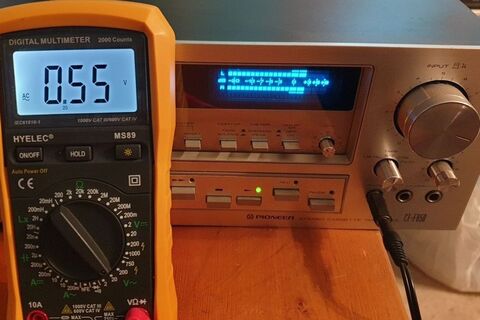

1997-ben vettem újonnan a Technics RS-AZ6 magnómat, a mai napig gyanútlanul használtam, egyetlen egyszer sem néztem meg, hogy hány millivoltnak kell lennie a kimeneti jelszintnek. Mai fejjel már nem is értem, hogy hogyan lehet ilyen felelőtlenül magnózni
Na, mond el egy bővített mondatban, hogy mit szeretnél, ha nem lesz benne a millivolt, impedancia, RMS, fluxus, remanencia kifejezés, akkor igyekszem teljesíteni
#68216320 #81963 üzenetére
Nos, sajnálom, de úgy látszik, hogy nem tudok segíteni

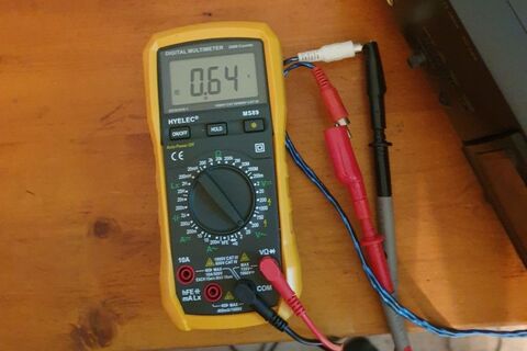

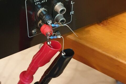

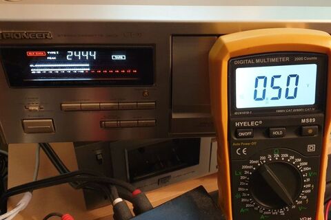

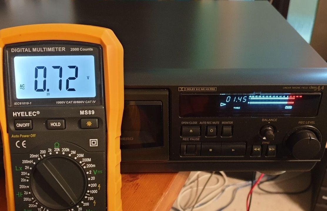

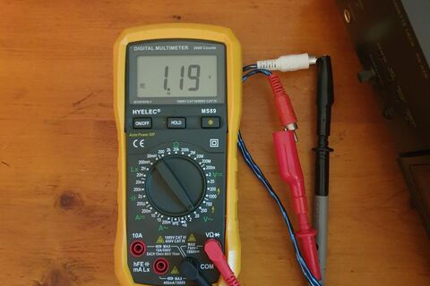

A feladat ugye az lett volna, hogy 50 kOhm terhelés mellett mérjem a magnó kimeneti feszültségét, addig növeljem a felvételi szintet, amíg a kimeneten meg nem jelenik 1 V feszültség.
A feladat elvégzéshez hozzákezdtem, beforrasztottam az 50 kOhm ellenállást az RCA dugók kapcsira, rákötöttem a műszert.

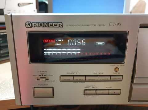

A Pioneer CT-95-ös magnón mért kimeneti feszültségérték viszont csak 0,5 V körül volt, amikor 0 dB volt a kazettáról visszajövő jel szintje (400 Hz-s jel mellett).
Teszt folytatása másik magnóval (Pioneer CT-F850), a feszültség 0 dB-el ugyanannyi, mint a másik magnóval, +2 dB-re emelve a kivezérlést már 0,55 V-ra emelkedett.
Emeljük a kivezérlést, a biztonság kedvéért egy harmadik magnóval (Technics RS-AZ6), az alacsonyabb kivezérlések mellett ugyanúgy 0,5-0,55 V a kimeneti feszültség, +5 dB mellett is csak 0,72 V jelenik meg a kimeneten.
Mondom, itt sose lesz 1 V a kimeneti szint, de a feszültség értékek elég jól korreláltak a kivezérlés emelésével, szóval valami van
A viszonyítás tisztázása érdekében megmértem az asztali CD játszóból jövő jel szintjét, ami 0,64 V volt (az 50 kOhm terhelés nélkül), szóval nagyjából ott volt a +2/+3 dB-es magnójel szintjén, szóval nem igazán értettem a dolgot.
Aztán meglett a válasz, mert miközben azon gondolkodtam, hogy WTF, a CD játszó léptette a track-eket a színuszjeleket tartalmazó CD-n, kb. 7 kHz-nél járt, amikor ismét rápillantottam és megláttam, hogy a kimeneten hagyott mérőműszer immár 1,19 V-ot mutat, miközben a CD játszó kimeneti szintje természetesen nem változott.
Szóval sajnos a multiméterem nem alkalmas hangfrekvenciás jelek feszültségének korrekt mérésére, a jel frekvenciájának függvényében akár 100 %-al is változik a mutatott feszültség érték
Nem szándékozom ennél jobb műszert beszerezni, az én céljaimra ez a műszer több mint elég, szóval sajnos nem tudom a magnók kimeneti feszültségszintjét megfelelő pontossággal megmérni

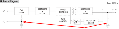

Azokat mondjuk földeléses üzemre tervezték, így biztosítja a specifikációban meghatározott zavarvédelmi követelményeket is. Amint pirossal jelöltem az ábrán, összeköttetésben van a hálózati védővezető a kimeneti GND / negatívval, illetve az árnyékoló lemezzel is:
Ennek ugyan lehet hátrányos következménye is, ha az adott áramkör érzékeny a földhurokra (analóg jelátvitel érzékeny, digitális kapcsolatok nem, normális esetben).
Ha viszont nem földeled a hálózathoz, a zavarszűrő kapacitások még át is csatolhatnak a kimenetre / fémházra, impulzusokat.
Védővezető alkalmazásának oka általánosságban (sőt, kötelező is), amikor egy készülék kettős szigetelése nem oldható meg biztonságosan. Pl. mosógépben egy motortest nem szigetelhető el a készülékháztól korrekt módon (az lenne pedig a másodlagos szigetelés), ezért kénytelenek védővezetővel hárítani a lehetséges veszélyt (fűtőszálról nem is beszélve stb.). Noha ez elméletben rosszabb megoldás, mint a kettős szigetelés, hiszen a védővezető maga is hordozhat feszültséget, ha valami hiba van a hálózatban.
Ezért a szabványalkotó a kettős szigetelést tekinti magasabb védelmi szintnek és tiltja is az indokolatlan (barkácsolt) földelési megoldásokat.
Elektronikus készülékek vonatkozásában kritikus alkatrész a hálózati trafó, ilyen szempontból. Primer-szekunder egymás mellé tekerve, biztonságosan szeparálva teljesíti a kettős szigetelés feltételét.
Ha egymásra vannak tekerve, nem olyan egyértelmű a helyzet, de ma már engedélyezni szoktak ilyeneket is a kettős szigetelésű kategóriában, ha az olyan minőségű. Toroid hálózati trafó jellemzően nem felel meg például, ahhoz földeléses rendszer való.
Még egy dolog a kapcsolóüzemű tápegységek teljesítménye, illetve nagyobb teljesítményen az aktív PFC alkalmazása, ami nagyobb zavarszűrő kapacitásokat is igényel a bemeneten, ami nagyobb áramot generál a védővezető irányába, amit el is kell vezetni.
Ellenkező esetben meg is rázhatja az embert, noha akkora kapacitásokat nem építenek be, hogy veszélyes legyen. De kellemetlen igen, vagy kisebb szikrázást, sőt jelbemenetek károsodását is okozhatja az a kis áram, ami az ábrán jelölt útvonalon alakulhat ki, ha nem földeltük a hálózathoz a zavarszűrőt.
Tehát arra próbáltam rávilágítani, hogy több szempontot kell tekinteni egy ilyen látszólag egyszerű kérdésnél is, amiről egyébként sok tévhit is kering a fórumokon, vagy épp némelyik "szakcikk" írója sem érti a földhurok fogalmát, nem látnak át egész rendszereket, félrebeszélnek stb.

#68216320 #76850 üzenetére
A dokumentáció szerint a 3-as kapocs a védőföldé...
Merjel ellenallast a szekunder test, minusz es a femhaz, foldeles.kozott.
Ha nulla, akkor mindenkepp kell a fold.
Ha nincs a kimenet a folddel osszekotve , vagyis csak egy kiskapacitasu kondenzatorral akkor talan elhagyhato a vedovezeto de ettol meg nem tudjuk hogy a tap megfelel-e a kettos szigeteles szablyainak. Nem a femhazra ertve hanem a belso kialakitasa.Ha van rajta kapocs a vedovezetonek akkor nincs is ertelme a filozofalgatasnak. Kell.
mezis

Nem a táp számít hanem a pc, abba kéne különválasztani az 5, +12 és -12V gnd-t. Mivel ezek általában fémházasak, és a nyák kismillió helyen galvanikusan érintkezik a csavarok által a fémházzal, erre gondol a kolléga hogy lehetelen elválasztani a +-12V visszajövő gnd-ket.
#68216320 #75838 üzenetére
A +-12V be fog zavarni, jól látod, mégpedig a +12 voltos ágon folyó áramot is bele fogja mérni azaz hozzádja az 5 voltos ágon folyó áramhoz, a -12 voltos ág áramát meg kivonja.
Ezt csak úgy lehetne elkerülni ha 12 voltok testjét a műszer előtt tudnád közvetlenül a táp testre kötni. Ez egy pc-nél nem hinném hogy realizálható.
Ha a +-12 voltos ágakon egyforma az áram pl 300mA mindkét ágban akkor nem befolyásolják az 5V ágban mért áramot mert kioltják egymást, az eredőjük nulla lesz.
Szerk, miközbe írtam Dr.Szilícium ugyanezt írta neked. -
Dr.Szilícium
Hacsak nincsenek teljesen elkülönítve az 5V-os fogyasztók (GND-ágon is), de ez pl. egy számítógépnél megoldhatatlan. Eleve, egy PC-házban alkalmazni sem lehetne, mivel a tápegység fémháza is GND-re van kötve, ami érintkezik a PC-házzal.
De tegyük fel, hogy a táp külön van, GND-ágon akkor is beleméri +12 V áramát (hozzáadva) és a -12 V áramát (kivonva). Tehát, amikor ezen két ág árama egyforma, akkor semmi, ideális esetben.
#68216320 #75836 üzenetére
Külön elválasztott táp kell ilyen esetben, ez lehet egy mezei 5, 9, 12, stb. tápegység, akár laptoptáp vagy telefontöltővagy bármi.
Nagyon fontos hogy ebben az esetben, ha a mérendő PC táp földelt, akkor a segédtáp semmiképp nem lehet földelt! csak kettős szigetelésű.
De ezt bármelyik telefontöltő vagy mezei kis dugsztáp tudja.
Meg se próbáld ugyanarról a tápegységről adni a segédtápot.
