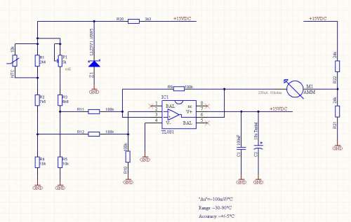

"Ha van tartalék, akkor az R21-22-t csökkentsd akár 1k alá. Ha nem teszed meg, akkor a műszeren folyó áram eltolja a virtuális féltápfesz értékét."
Van min. 100mA-em, így lecsökentettem 1k-ra a két ell. értékét. Meg kicseréltem R9-et 127k-ra."Nem értem a 25k eredő ellenállást. "
Azt gondoltam, hogy mivel vagy R21 vagy R22 felé kell follyon a műszer-áram, így ezek közül is valamelyik beleszámítódik.Ezzel igy már jó lehet? (ha még vmelyik értéket pontosítani kell az nem gond, csak kapcsolástecnikailag ne legyen benne gubanc
#22145024
Lompos48
#32640
"kimenete a tápfeszültség felére áll be."
Pff ezt megint benéztem, mint a múltkor. Pedig vmiért azt gondoltam, ez megoldja a dolgot.
Átrajzoltam, hogy virtuális középen legyen (két ellenállással, mert tényleg nem akarom bonyolítani). Ha az OPA kimenete el tud menni a "nyugalmi" 7.5V-tól egészen a plusz tápig, akkor gondolom elméletben 300uA-t át tud hajtani a műszeren az alábbi rajz alapján.
Mekkorára kell választani a viszacsatolást, hogy fokonként 2.5uA-t hajtson át a műszeren, aminek így az eredő ellenállása 25k? Maga a műszer 0-10-ig van skálázva, így adná magát a 2.5uA/°C.

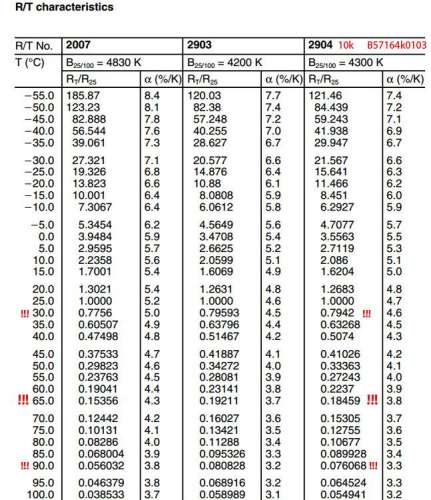

"Számoltál az R1 párhuzamos ellenállással is? Mert nekem 25 fokon (ahol az NTC 10k) 3.57V jön ki a számításból."
"65 fokon 4.442V az eredmény.
Ez hogy jön ki?!Az Rt/R1 eredője 25°C-on 1.935k. A "felső rész" így 9.435k. (az alsó meg 10k)
Ebből nekem Az R2/R4 pontra továbbra is 2.625V adódik. Mit rontok el?
#22145024
Lompos48
#32616
Az alábi feszek jönnek ki (R2/R4 közös pontján) az adott hőmérsékleteknél:
25°C - 2.625V
30°C - 2.637V
35°C - 2.651V
40°C - 2.666V
45°C - 2.682V
50°C - 2.699V
55°C - 2.716V
60°C - 2.733V
65°C - 2.750V
70°C - 2.767V
75°C - 2.782V
80°C - 2.796V
85°C - 2.809V
90°C - 2.821VJól számoltam, ha a 10k-s ellenállásértéket beszoroztam Rt/R25 értékével, azaz mondjuk 65°C-on a 10k*0.18459 az adott NTC ellenállása? ( a feszek 5.1V-on adódtak ennyinek)
Ha eddig jó, akkor hogyan tovább?
