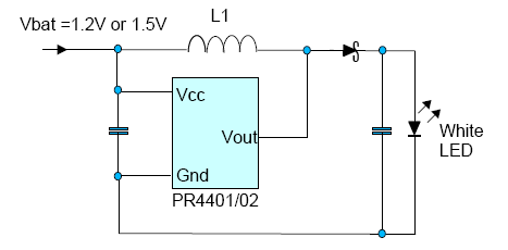

Rögtönöztem most egy kísérletet is.
Ami kéznél volt Rbot-nak 3K-t, Rtop 100K potit tettem.
2,4V in mellett 3,7V out a teteje, akárhová tekerem a potit, úgy tűnik ezzel valamiért ennyit tud maximum.
Nagyobb bemeneti feszültségek mellett viszont nő a kimeneti is, szóval remélem az induktivitás növelése 10uH értékeűre majd megoldja. -
Kernel
Wind-Storm #49463 üzenetére
Mindenesetre eBay-es panelokon 100K szerepel. Azaz 10 μH 10%, ami kétszeres érték.
Elképzelhető, hogy így több induktív energiát tud bepumpálni a pufferbe.
