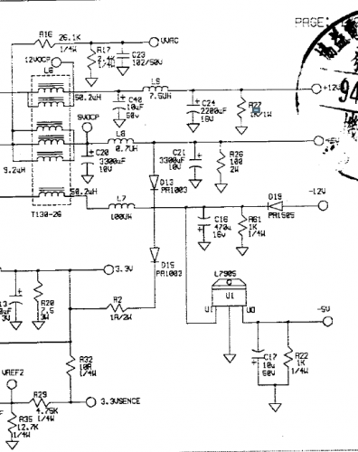

"Előterhelő" ellenállás meg létezik, de nem nevesítik külön. Ez egy 2005-ös tervezésű ATX táp kimeneti része:
Jól látszik rajta, hogy mit használnak a kimeneteken.Amúgy ha nem indul magában a táp, mondjuk tegyél rá egy már rossz CD olvasót. Egy régi AT-s tápnál ez megoldotta nekem, mert terhelés nélkül nem indult.

PC-tápokat a számítógép terheli, így a kérdés nem nagyon értelmezhető.
Az 5V-ra 10 Ohm 5W-os, a 12V-ra 22 Ohm 10W-os előterhelés ellenállást gondoltam, mert kb. 0,5A-rel már bekapcsol, és nem zizeg.
P = U2 /R
25/10=2,5 W
144/22=6,5 W
Voltaképpen miről beszélünk? Nincs túlterhelve egyik sem.
Az a vicc, hogy semmit sem találtam az ellenállások típusára keresve, pedig érdekelt volna a max. üzemi hőmérsékletük, stb.
Nem kell foglalkozni a hőmérsékletével, attól eltekintve, hogy biztosítod részére a megfelelő szellőzést. Ezeknél az alkatrészeknél természetes, ha megsüti a kezed, ez így működik a gyári készülékekben is. 20 wattal már forrasztani lehet, mint ifjabb koromban volt például a 20 W-os Minifor páka. Azzal már lehetett ügyködni.
Egy 10 wattos ellenállás például úgy van tervezve, hogy annak 10 W-ot el kell tudni fűteni, passzív módon, ventilátoros segítség nélkül. A tervezőnek csak annyi a dolga, hogy ezt ne lépje túl, plusz a szellőzés, amit már említettem. És fogdosni sem kell.
De ha ez így mégsem tetszene, két párhuzamosan kapcsolt ellenállással célszerű kétfelé osztani a disszipált teljesítményt:
10 Ω helyett 2x 22 Ω
22 Ω helyett 2x 47 Ω -
