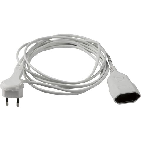

darvinya #74351 üzenetére
Vagy ne adj isten egy hosszabbító a tápegységig és onnan egy rövidebb usb kábel amin nincs akkora feszültségesés.
Nehéz dolog az 5 voltot nagy távolságokat eljuttatni, én inkább közelebb vinnem a 230-at. De majd megoldja valahogy a kolléga.Én az esetedben a fúró felújításra szavaznék, jól jön egy plusz fúró, ha teszem azt elő kell fúrni majd csavart behajtani a másikkal, nem kell cserélgetni mindig a biteket/fúrókat haladósabb a munka. A kimaradt plusz akku meg mehet egy led lámpába, azzal elég sokáig elvilágít.
