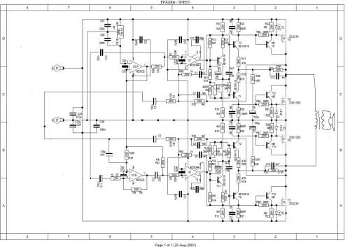

totya694 #40536 üzenetére
Ritkán jössz és nagyot pukkansz!
Egyelőre csak apróságok:
Úgy tűnik, hogy egy hídkapcsolásos erősítő.
Ha a J1 csatlakozó bekötései érthetőbbek lennének, akkor talán nem maradnának nagy kérdőjelek. Első látásra a J1/3 láb és test (P4) közé kellene érkezzen az erősítendő jelnak. Ugyanakkor nem tudom mi van a J1/1 és J1/5 lábakkal.
A táplálásával se nagyon tiszta a dolog, lehet vannak még ismeretlen rajzrészletek. Nem nagyon látok egy 2x150W-os erősítőt etetni képes részletet se.
