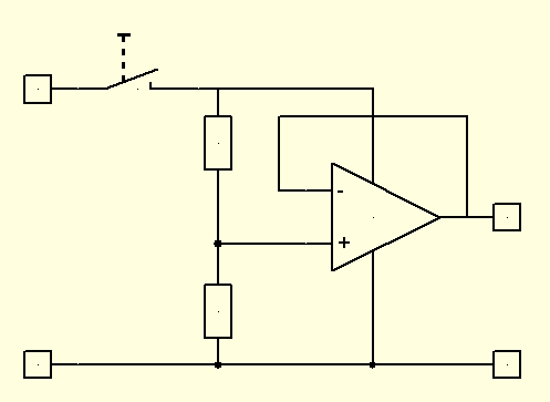

Ha így csinálod a nem invertáló erősítőt, akkor fog 10-et erősíteni ac-re, de dc-re csak 1-et.
Ha méregetni akarsz, akkor az az első, hogy előkapod az oszcilloszkópod, a funkció generátorod. (Ha nincs a fiókban, akkor tudsz letölteni pc hangkártyára, generátort akár mobiltelefonra is.)
Kell multimeter is.
1 a dc szinteket kell ellenőrizni, az ic mindkét bemenetén, és a kimenetén is fél táp kell legyen.
2 ac-t kell kötni a bemenetre, a + bemenetén mért kell kb. 10 szeresse kell legyen a kimenetén.
Ha nem elég a kimeneti helyszint, kösz kettőt egymás után.
Ha le kell venni a kimenetről a dc-t, akkor kell oda kötni egy kondit. -

Trükközik rendesen a srác, csak nem tudom, hogy szándékos vagy tévedés, mert egy szóval sem látom említeni.
Az a rajz úgy lenne korrekt, ha az IC-k V- pontja nem GND-re menne, hanem lenne még -12V is. Vagy legalább -5V.
A többi GND maradhatna úgy, vagy azokat is lehetne negatívra kötni (a bemeneti pontok kivételével), csak akkor a LED-eket is sorba kellene kötni, mert több táp jut nekik.
Abban a formájában, negatív táp nélkül a műveleti erősítők egyszerűen levágják a kimenőjel negatív félperiódusát (nem tud kivezérlődni abba az irányba), így az eredmény egy durván torzított jel lesz. A LED persze nem hangszóró, ezt a torzítást senki nem fogja érzékelni, bár szerintem a szűrők működésére is hatással van, amiket ő normál jelalakra tervezett. Legfeljebb végül az sem tűnt fel.

Helyes bekötéssel nyilván menni kéne, de az áramkör triac vezérlésére lett kitalálva, ahhoz elmegy az AC-meghajtás.
Itt viszont arról volt szó, hogy LED-et akarsz vezérelni, azt is fordítva, tehát zenére aludjon ki.
Ehhez én mindenképpen diódával kapcsolójelet képeznék, ennek az a szokásos módja. Hogy utána ezt a jelet komparátorral vagy tranzisztorral kezeled, az már mindegy, de egyenirányításra szükség van. Hasonló áramköröket használnak egyébként erősítők automatikus bekapcsolásához is.
Kernel
A triacos rajz mindegyik fokozata invertáló, csak a jelölés rossz.
Ha át akarnád kötni neminvertálóra, az nem csak annyiból áll, hogy felcserélni az IC bemenő lábait, az úgy nem működik. Pozitív visszacsatolás itt értelmetlen, nem rezgéskeltőt akarsz építeni, hanem erősítőt.
A 680 ohmok bemenő végét lehetne megcserélni esetleg, de nem érdemes.
Dióda nem azért kell, mert féltáp van, hanem a HF-jel csúcsegyenirányításával egy változó DC-szintet képeznek, ami kapcsolójel céljára alkalmas, például egy tranzisztor bázisának vezérlésére stb.
ha bent hagyom a 100nF-os kondenzátort (C15), akkor közel 11V-ra elmászik a féltáp (12V a bemenő),
Ez szinte az értelmetlenség határát súrolja, a kondinak nincs hatása a DC-szintre, ha zárlatos lenne, akkor is lefelé húzna, nem felfelé:
Tehát így látatlanban rejtély, hogyan sikerült ezt megoldani.

Az a baj, ha nincs +/- tap, akkor az elso fokozat rogton egyeniranyit, es csunya lesz a kimenete. Ha rakotned az olcso szkopod, latnad, mi tortenik.A fel tapos tortenetnel is az a lenyeg, mint a tobbinel. Ha nem mersz, akkor nem tudod, hogy mi, hogy van. Az a lenyeg, hogy a fel tap legyen az osszes kimeneten. Az meg ugy lesz, hogy szepen levalasztod minden fokozat bemeneterol a DC-t.
Kernel
Pedig az már jó jel, csak talán ki van akadva a kimenet, nem áll be a féltáp, meg kell mérni.
Ennél a másik rajznál GND-szinten van mindkét bemenet, így a kimeneten is nagyjából 0 V-nak kell lenni. A felső 680 Ω a negatív visszacsatolás osztójának része, az alsó 680 Ω-ot pedig driftkompenzálásként teszi be. Utóbbi nélkül működik, csak elmászhat kissé a munkapont.
Tehát ez az eset, amikor gyakorlatilag elmegy, csak elvileg nem korrekt anélkül.
De most látom, a bemenet nem is jó úgy, mivel pozitív visszacsatolás van, fordítva kell kötni.

Pedig ennek az a korrekt és legegyszerűbb megoldása, hogy a panelt lekövetni, megfelelő SMD ellenállást cserélni, szükség esetén trimmert beiktatni.
A problémát itt az jelenti, hogy a mérendő feszültséget terhelik a 339-es komparátorok is. Elvileg lehetne egy osztó után beiktatni egy feszültségkövetőként bekötött műveleti erősítőt, annak kimenetéről táplálni a mérőáramkört, de kapcsolós leválasztásra akkor is szükség van, mert az akkut bármilyen osztó leszívhatná, több vagy kevesebb idő alatt, meg persze maga az IC is.
Kernel
Igen, azoknál 1,2 V névleges érték van megadva. (Nominális, számított átlagérték, középérték.)
Pl. Li-ion esetében jól kitűnik: a régebbi fajta vegyületnél, amit 4,1 V biztonsági határig javasolt tölteni, a számított névleges érték 3,6 V.
Az újabbaknál jelent meg a 4,2 / 3,7 V.
