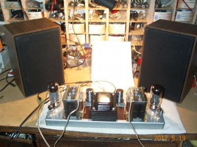

Volt egy gyári Pioneer erősítőm,. amiben szintén ezt az IC-t használták, nem is volt semmi kattanás / pukkanás a váltások között. Csak ki kellett cserélnem, mert valahogy hazavágta az előző tulaj, de cserébe olcsó volt az erősítő, mert rosszként vettem.
Gondolkoztam már rajta, hogy használom a készülő csöveshez is, csak valahogy hülyén nézne ki a csövek mellett egy IC.
