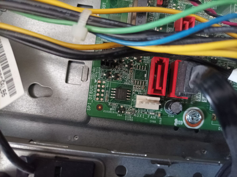

A gépnek nincs baja, coffeetime modot és rebart intergrálnék a biosba azért kellene kezdetnek kiolvasni majd visszaírni a moddoltat.
Látok még egy SPI debug headert is, az nem lehet hogy onnan írnám meg? -

Konkrétan van egy lenovo SFF gépem amit a black 341-es nem olvas, ezért rendeltem ezt az állítósat hátha a túl sok fesz miatt nem olvassa be. (bár lehet hülyeség)
W25Q64JVSSIQ a chip 2.5v-3.6vCH341A Mini Programmer Black Edition.zip amit letöltöttem. Ezzel a zöld led pirosra vált és minden harmadik detect gomra detektálja viszont csak 1.1.1.1.1.1 ilyeneket olvas ki. EON EN25F128 dip8-assal próbáltam az is 3.3v de 5v-on sem olvassa ki rendesen.
Ha kissebbre veszem a méretet akkor kiolvassa, ha nagyobbra akkor nem.
A fesszabályzó sincs hatással semmire, 3. kattintásra olvassa ki az eeprom típust. Egyértelműen szoftveres hiba.Legfrissebb Asprogrammer nem detektál semmit, de látja az olvasót. Amint elindítom kizöldül a led akkor is ha nincs benne chip. Drivereket is próbáltam többfélét, semmi hatása. Nyomkodom a detected randomot ad vissza: (kb nagyon sokadikra dobja de a jó típust de adat nem jön le)

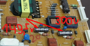

Megpróbálom átrajzolni,mert vastagon tiszta gyanta az egész.És az smd alkatrészek rajta vannak a vezető sávokon...Sokat segítettél,az a lényeg!

a képemen jobboldalt a két egymás mellett lévő ellenállás az osztó? 750R/3,9k? És felettük van a TL431?

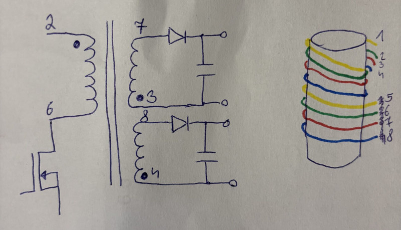

Tehat ha a képemen látható módon egy irányba tekerem fel a huzalokat (a sárgát nem használtam fel, nezd ugy mintha ott se lenne), akkor helyes az ábra?

Doktor úr!
Megmértem.
Az eredeti LED sor paneleken ez az összes olvashtó információ.
M822 Y 000180 E3N312
94V-0 1227 SAMSUNG 2012SVS37 7032NNB 2D LEFT52 REV1.1 120317A jobb oldalin csak ennyi van.

Zaji
Dr. Szilikát #97321 üzenetére
Ilyesmire gondoltál?
Távirányító nyomógomb forrszemére tenni egy kivezetést.
