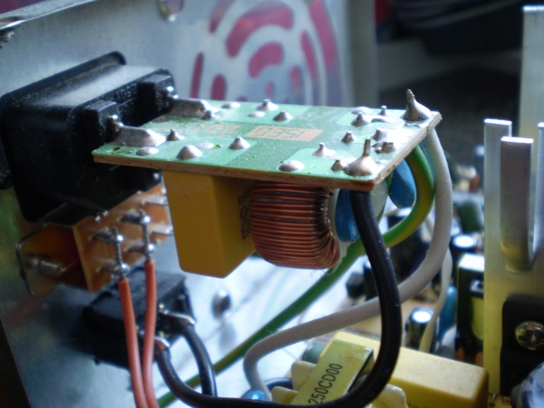

#96302336 #5742 üzenetére
Hihetetlen, hol találtál képet?
Google-ban szenvedtem vele már nem egyszer és mégsem leltem meg.
A mosógép motoros dolognál akkor amit én láttam az más volt gondolom. Egyszer szedtünk szét apámmal egy Bosch mosógépmotort és abban két szénrúd szerű valami ért hozzá a motor belső forgó részéhez, az áram azon utazott ha minden igaz. Az kopott el annyira hogy már nem mozdult meg a motor egyáltalán, azt cseréltük ki. Na mind1, nem is ez a lényeg, mert csak a szegénységi bizonyítványomat lapozgatom ezzel.
Ha szétszedem a cuccost és berakok pár képet akkor gondolom tudsz majd többet mondani. Egyébként a hátlap ahol a potik vannak - illetve ami felmelegszik használat közben - az teljesen fém, persze belül nem tudom mi a helyzet, lehet csak egy egyszerű hátlap és amúgy nem doboz; ez eddig nem kellett megbontani szerencsére.
Köszi az eddigi segítséget mindenesetre.
#96302336
DarkByte #5740 üzenetére
Rosszul gondolod. A mosógép aszinkron motor, aminek a póluspár változtatással oldják meg a fordulatszám változtatást.
A cuccra kerülő brumm, az elsősorban a cuccban lévő elégtelen tápszűrés miatt van.
A brumm, az a gyenge szűrés következménye, orvosolni lehet, nagyobb kapacitású kondi kell a cuccba, de a legjobb, egy másik, táp, ami nincs alulméretezve, mint ezeknél a tömegholmiknál nagy általánosságban. A hálózati zavart nehéz kiszűrni, a linkelt cuccok viszonylag sok impulzust kiszűrnek. Meg lehet próbálni, de elsősorban a táp lesz a gyenge pontja a holminak. Másodszor, gondolom csak simán a dobozban van az elektronika, így semmiféle árnyékolása nincs , ezért összeszedhet ezen dolgok ellenére is rf zajt.itt a kép a cuccról. Ilyen?

DarkByte
Próbáltam a meglévő hozzászólásokból kihámozni segítséget ebből a topikból, de sajna mindenre nem tudok a keresővel sem rájönni. Nekem egy Codegen SP-688 2.1 -es hangfal set-em amit nagyon szeretek, mert jól szól, ugyanakkor van neki egy alap zúgása (ez ha az asztali gép megy egyáltalán nem feltűnő), de ami még ennél is idegesítőbb, ha a lakásban pl. megy a mosógép akkor a benne lévő dobforgató motor alacsonyabb fordulatú működésekor eléggé irritáló zaj kerül a hangszórókra is (a hangfal és a gép sincs ugyanazon a áramkörön elméletileg mint a mosógép, illetve van 2 szoba távolság is). Gondolom hogy mivel "szénkefés" a motor a mosógépben itt van a forrás elásva. Nem egy drága és márkás hangfal (nyilvánvalóan), így hát gondolom a zajszűrés benne nulla. Ha nincs rádugva bemenet (a gép és a hangfal közötti kábel sem), sőt a szatellit hangszórók sem, akkor is hallani a zúgást a subwoofer-en. Nincs földelés a dugóján, mint ahogyan tesóm Genius SW-5.1 -én sem, de az övén legalább a "mosógép hangja" nem hallható csak a lámpa kapcsoláskor van pattanás amit én még ebben a felállásban elviselnék. A kérdésem az lenne hogy van-e valami készre vásárolható megoldás amit a hangfal elé lehetne tenni a 220-as ágra, vagy itt mindenképpen a hangfalon belül van a gond? Sajna csak szeretnék érteni elektrotechnikához, de nem értek, így ha valamit belül kell csinálni azt is max. segítséggel tudnám.Olvastam korábbról ilyet hogy RCA bemeneteket ha rövidre zárom és úgy is zúg akkor még lehet tesztelni pár féleképpen. Ez alatt azt kell érteni hogy teszem azt van a L bemeneti csatorna, ott az RCA belső és külső részét egy dróttal rövidre zárom? Ettől semmilyen esetben nem lehet baja a hangfalnak? (Gondolom nem mert a bemeneten ilyenkor nincs jel)
A másik két dolog amit találtam még: PC tápbeli szűrő, Schaffner szűrő bigyó
Ezek esetleg tudnának valamit javítani a dolgon?
Neten találtam még ilyesmit. Hátha esetleg ezeket lehetne használni hozzá.
Fényképezni most a kütyüt nem tudom belűről, de ha igény lesz rá később megoldható. Sajna neten már külső fotót sem találtam rá, annyira régi hangfal.

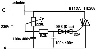

Helló!
Nem tudna valaki linkelni egy egyszerű fázishasító kapcsolást?
(Keresésben elég láma vagyok.)
Szűrő-ellenállás-poti-kondi-diak-triak kellene bele, egy fűtőtest teljesítményét szeretném vele szabályozni.
A kapcsolással nagyjából tisztában vagyok, de nem emlékszem az ellenállás-potméter és a kondi értékére.
Előre is köszönöm. -
