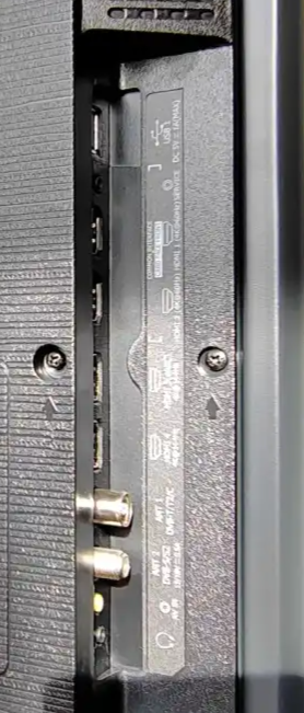

peanar
Én is azt írtam, hogy az bemenet!
Te is írtad, de az első mondatodban RCA kimenetnek nevezted, ami nagysandor79 fórumtársnak akár megtévesztő is lehetett.
Mivel írta hogy először a jack-et próbálta, utána az rca-t és egyiken sem volt hang, ezért írtam én is neki (segítő szándékkal) hogy az AV in az audió/videó bemenet, az ott beadott AV jelet a tv fogja megjeleníteni a megfelelő bemenet kiválasztásával és nem fordítva
Rick4
Az av in az bemenet, írtam is, hogy van egy kis kábel hozzá, viszont az egy ugyanolyan 3.5- ös Jack aljzat, mint egy füles kimenete, pontosan ezért kérdeztem rá, mert abból nem fogsz hangot kicsikarni, és a kérdezőnek se szólalt meg.
Nem írta, hogy oda tudott menni, ki tudta a tévét fordítani, látta-e tisztán, vagy mögé kellett nyúlkálni, mert szekrényen, falon van esetleg, és hogy ne feltételezhessük, véletlenül mellédugta a 3.5- ös jack-et. -

A hang beállításain belül a hang kimenetnél van néhány állítási lehetőség, ha nem próbáltad, próbáld meg hátha megoldást nyújt.
Rick4 képen az AV az In, ha a tiéd is ilyen/olyan akkor ott nem fogsz hangot kicsikarni, az kép és hang bemenet. -
nagysandor79
Nem cseréltem össze. Először a hangfal jack dugót próbáltam a fejhallgató kimenet be dugni.utána próbáltam át állitani de nem jött ki hang. Utána próbáltam az RCA kábelt de ott sem volt hang. Majd ki próbáltam a zsebben elférõ Bluetooth "hangfalat" azt felismerte de nagyon halkan szólt. Na majd holnap megint megnézem.

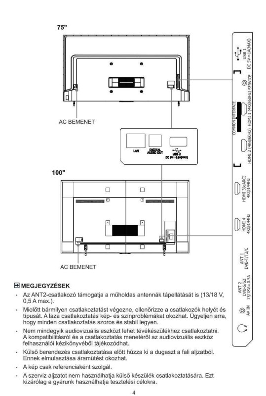

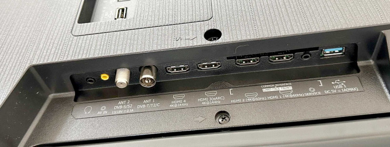

Rick4
nagysandor79 #8274 üzenetére
Nem lehet, hogy a fejhallgató kimenetet véletlenül felcserélted az RCA kimenettel? Ugyan nem tudom, elvileg a tied ugyanaz, mint a 100"-os, és ott van egy jack aljzatos RCA bemenet, amihez kábel is van a könyv mellé csomagolva, és külön van egy fejhallgató kimenet, szerintem túl közel vannak, mögélátni nem egyszerű. De ahhoz, hogy a fejhallgató szóljon, szerintem a menüben is át kell állítani, hogy te a fejhallgató kimenetet szeretnéd használni. Jobb alul látszik a csatlakozósor, rajza, av in, és fejhallgató külön csati. Ha a fejhallgató csatiba dugod, és a menüben is átállítottad a hangkimenetet, tuti szólnia kell.
és itt is:
Elvileg ez a 65-ösé, ez lefelé néz, de a sorrend azonos.

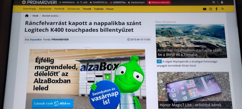

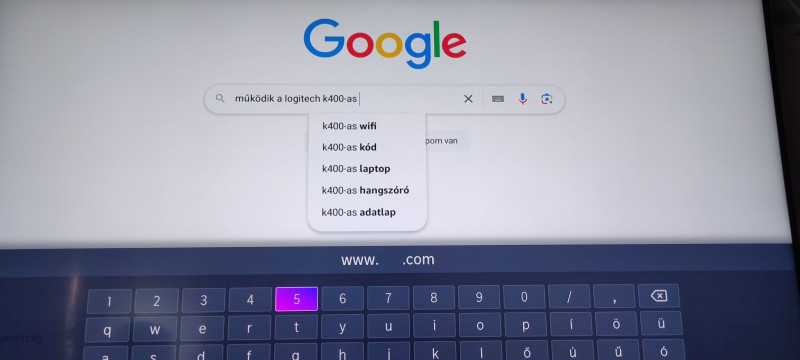

Én elhiszek mindent, ami külső hivatkozással bizonyítható, de mivel nem hagyott nyugodni a dolog, rákerestem a neten, kidobott pár helyet, ahol többek között a logitech K400-zal is ment, meg azzal a bizonyos android witeless keyboard nevű kis csodával, szóvak ismét rádugtam, és a sima tv adás közben elkezdtem random nyomogatni a billentyűzet gombjait.
Az F2 gombva át is váltott a smart üzemmódba, ott már el lehetett jutni a böngészőhöz, működik is szépen, F9-cel visszajutsz a beállítás menübe, ESC-vel visszakapod a tv adást a menü felülete nélkül.Amint a képen látható, működik:
Sőt, enterre még egy ph-s cikket is talál róla:
Asszony logitech K235-ösét is rápróbáltam, mostmár könnyű a dolgom, mert bedugtam egy usb hosszabbítót, nem kell elemelgetnem a tévét a fali konzolról, kintről bármit rá tudok dugni.
A másik bill is megy, csak ott F1-gyel lépek a smart menübe, F5-tel lépek ki, az F9 némít.
Szóval kevesebb okoskodás, több próba, és egyértelmű bizonyíték. Mindig működik. -

Na van egy kis furcsaság, amit 2024-ben nehéz megérteni, van ez a plex akadásom, eddig egy film volt, amit lehetett tekergetni, a többi megakad, sebaj, lesz idő bekábelezem, úgyis kell oda a switch. Berakom a switchet, mindent a helyéretolok, méret. Mi a fakk, 12MB/s, azaz 96mbit. switch csere, kábelcsere, cast5- cat5e, cat6, mind ugyanaz.
Utánanézek, basszus tényleg 100-as lan van benne. vifivel tolja a 60.7MB/s-et, (mindig ennyi) azaz 485Mbit, az elég mindenre, de ezzel is akad a plex.Kis médialejátszót, berakom, elinmdítom, pillanatok alatt katt- katt, és visz mindent, szóval marad ez így.
Próbáltam eg 1G-s és egy 2.5G-s usb- lan adaptert hátha, de nem akart menni, szóval marad így.
