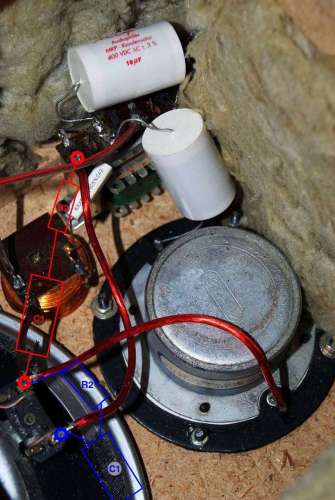

eclipse006
blattida #32626 üzenetére
Már csak annyit nem értek (lámaságom miatt lehet), hogy miért kell két 47 uF-es kondi. a kapcs. rajzon nem látok ilyet..shalafi66: Na most már értem. Annak a forrfülnek az volt a szerepe, hogy összekösse az ellenállást a kondival, amik hiányoznak.
Így kellene bekötnöm ahogyan a képen is van? Bocs, hogy ennyit értetlenkedem, de még csak most kezd kitisztulni a kép.
shalafi66
eclipse006 #32625 üzenetére
Hát ha összekavarják, akkor összekavarodik az ember. Ilyen ez. Azt mondják, minden út Rómába vezet, de nekünk nem kell mindent összekötni. Arra a bizonyos forrfülre eredeti állapotában sem csatlakozik semmilyen tekercs, csak szerelési funkciója volt,
a rajzon pirossal jelöltem a helyét:
és nálad csak az RC tag hiányzik. (1db 1,8R + 1db 47uF) a hangszóróval párhuzamosan kapcsolva.A kábelezések, alkatrészpozíciók, stb. miatt ne aggódj, semmi jelentősége, nálad is teljesen jól vannak bekötve az alkatrészek, a hiányzó két darab kivételével. Azokat sem kell bonyolítani, egyszerűen a hangszóró kivezetéseire forraszthatod. Annál jobb, minél kevesebb a madzagolás.
Ez [link] pl. valószínűleg meg fog felelni. 1,8R is van ugyanitt, de mondjuk kirakható (2,2R || 10R)-ből is. -
blattida
Annyiban én is elírtam, hogy nem a dr2 jelű légmagos tekercs csatlakozik arra a forrfülre.
A shalafi által is írt r2-c1 kompenzáló tagból viszont nálad nem csak a kondi, hanem az ellenállás is hiányzik, legalább is a saját fotód alapján.
Azonban a két darab 47 uF-os kondinak, mivel nem sorosan kapcsolódnak a hangszóróval nem kell fóliának lennie, nyugodtan lehetnek NP vagy BP elkók! -
eclipse006
shalafi66 #32623 üzenetére
Nálam tényleg nem csatlakozik ahhoz a forrfülhöz semmi, emlékszem mikor felújítottam külsőleg a dobozokat, akkor leszedtem a hangváltót a festés miatt, de csak simán egy csavarral volt odaszorítva a tekercs az előlaphoz, de a csavarra semmilyen szál nem csatlakozott..
Jó lenne, az eredeti állapotába hozni, de akkor teljesen át kell kábeleznem is, mert azon a vasmagos tekercsen sem úgy vannak bekötve az elemek, mint a netes képen.blattida: Na most egy kicsit bekavarodtam. A Dr1 a vasmagos tekercset jelöli, míg a Dr2-es a sima tekercs, amin van elvileg a forrfül, illetve a hiányzó kondi, legalábbis a kép alapján, nem a kapcsolási rajzon.
shalafi66
eclipse006 #32621 üzenetére
A forrfülre nem csatlakozik semmiféle tekercs (hál' Istennek). Szóval anélkül is megoldható a dolog. Ha szeretnéd az eredeti állapotába hozni a váltót, akkor a mély"középpel" párhuzamosan kell kapcsolni a rajzon jelölt 1,8R + 47uF RC tagot. Ez az 1kHz fölötti tartományban hat, talán jobban működik vele a hangsugárzó, mint nélküle.
shalafi66
eclipse006 #32619 üzenetére
Végülis így könnyű javasolni. Ártani nem árt vele.
Az a kondi egy imp. kompenzálás része lesz, ha jól látom.
A magas szerencsére nem német, egy szép norvég példány, SEAS 87H.
Hogy miből hány verzió van, azt én nem tudhatom.
blattida
Annak a kondinak, gyári állapot szerint is ott a helye.
Itt látható az eredeti keresztváltó kapcsolási rajza, a tekercset rögzítő csavar egy forrfület is tart, arra csatlakozik a kondenzátor, a tekercs és az ellenállás is. -

Azért a hangváltót nem bonyolították túl.
Igaz, hogy a sok kompenzációs elem, csak jobban terhelné az erősítőt!
