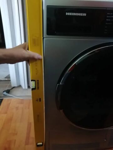

Azoknak, akik Heinner szárítógépet vettek és hozzáér a dob az oldalához, mert be van horpadva a gép oldala.
Újracsomagolt szárítógépnél eléggé jellemző, hogy be van ennek a szériának az oldala, mert a (török) gyártó védelem nélkül csomagolja be eredetileg isMegoldás:
két Torx csavarhúzó kell (elvileg T20 T25 bitfej)
le kell szedni a gép tetejét és a vízgyűjtőtartályt kiszedni
majd a vezérlőpanel előlapot kicsavarni (kb. 3 csavar), aztán szigetelő szalaggal rögzítjük, hogy nagyjából ott maradjon azért a helyén, (míg hajtogatunk), hogy hozzáférhessünk az oldallapok csavarjához
oldallapot hátul és alul és fent kicsavarni, majd felfele (kb. 2cm-t) és de kicsit kifele is húzva kiszedni óvatosan (mivel be van horpadva így biztosan nehezen jön le), elől két műanyag rögzítő elem van
ha lejött az oldalát (értelemszerűen fent legyen a púpos része), akkor lefektetjük egy törülközőre síkfelületre és egy nagyobb könyvet rárakva, picit ráállunk, majd a könyvet odébb csúsztatjuk 10cm-et és megint ráállunk (többször végigmegyünk a horpadás vonalán és figyeljük, hogy alakul).
Ha a gép eleje is behorpadt, azt úgy lehet kiszedni, hogy a gépet oldalára fektetjük (törülközőre), felül legyen (vízszintben), amit ki akarunk majd húzni. Elé állunk egy törülközővel két marokkal csavaró mozdulattal (felfele) meghúzzuk középen kicsit, majd figyeljük, hogy mi változott.
Egy hosszú vonalzót (vagy seprűnyelet) oda lehet rakni és ellenőrizni, hogy hogy kell még meghúzni. Több apróbb mozdulattal célszerű.
Így a belső éle lehet, hogy kicsit kifele fog majd állni, de az visszanyomjuk (pl. mondjuk egy fa téglatest-el)
, de úgy, hogy amit kihajlítottunk, azt már ne nyomjuk be. Könnyen rá lehet jönni egyébként, hogy mi kell csinálni. Mindig egy picit alakítunk majd ellenőrizzük, hogy jobb lett -e.
Aztán, ha már elfogadható, akkor összerakjuk.1 óra alatt meg lehet csinálni, egy pici ki logika kell.
Mindenki csak saját felelősségére kezdjen bele!
Ésszel kell azért csinálni, mert rosszabb lehet a végeredmény, mint volt.Egyébként belül is széttörhet egy tartófül, ha helytelenül szállítják és a fedlap is sérülhet, repedhet
