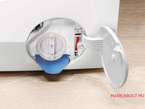

d@minator
Nincs AEG márka, csődbe mentek. A nevet használják. Háztartási gép esetében egy faceliftes Electroluxról beszélünk. Lengyelek és ukránok gyártják az Electrolux gyárban, belseje olasz, tajvani, kínai stb. Prémiumabb a kezelőfelület (de kevesebb program variálhatóság), drágábbakban van hangszigetelés körbe. A gyártás minősége alulmúlja az "olcsó" márkákét. Aztán ki tudja lehet, hogy 20 évig elműködik.
Amúgy meg szuper, hogy az Eluxnál legtöbb program idejét 5 lépésben változtathatod AEG-nél 3-ban. Egy Bosch sokkal szofisztikáltabban dolgozik.
Ez a szivattyúfedél jellemzi az egész Electrolux csoportot, AEG-is ilyen. -

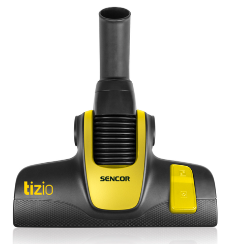

z123456789
evilskati #67239 üzenetére
#67239evilskati
#67242tibbike01
Hm, most hogy mondjátok...lehet egyszerűbb lenne, ha megnézném milyen másik fejet adtak még hozzá, mert amit most használunk az egy ilyen forgó alkatrészes, seprűs változat. Olyan mint egy repülőgép a hangja így, illetve nem is szedi fel rendesen a koszt, inkább kilövi az űrbe.Köszi a tippeket.

tibbike01
z123456789 #67238 üzenetére
Ilyen gépünk van nekünk is. Imádjuk, de csak a keménypadlóra való fejjel használjuk! Sokkal jobb! Próbáld ki te is!

evilskati
Ha pont ugyanilyet szeretnél, akkor írj egy mailt a Sencor szerviznek, szerintem fognak tudni küldeni.
Mi is hasonlóképp jártunk egy másik modellel. Bár azóta a gyári kombi fejet lecseréltük egy egyszerű keménypadló fejre, felé annyi idő így a porszívózás. -
