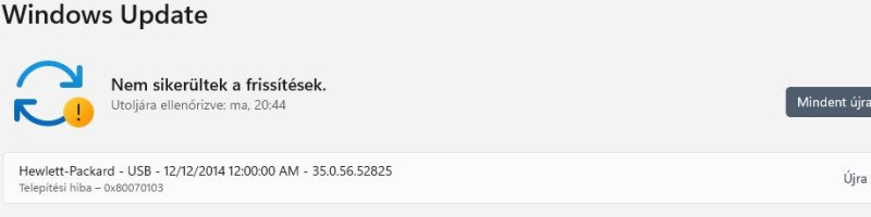

Sziasztok! A Notebook frissítve lett Windows11-re. Van egy HP LaserJet 1010 nyomtatóm, de nem működik az Windows 11 alatt. Több próbát tettem de nem sikerült nyomtatásra bírni. Van valakinek ötlete, tapasztalata hogy hogyan lehet nyomtatni vele.
