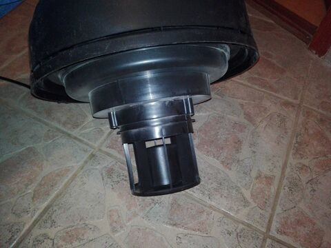

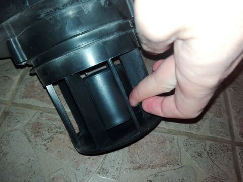

Degeczi
bpeter1990
#47640
Ha vizet szívsz vele és megtelik a tartály, úszóként viselkedik: a tartályban lévő víz fölemeli és így elzárja az utat.
Nekem Lidis nagy műhelyporszívónál is elfőrdult, h pici megdöntésnél ez zárta el a levegő útját, meg kellett ütögetni.
zolikaDB
bpeter1990
#47640
Melos Kärcher is ha felborul, ott ahol mutatod, van valami muanyag kupak vagy mi, es az beszorul, akkor nem sziv. Megutogetjuk, leesik, es jo ujra.
Lidl otthoni szaraz nedves gepem ilyet nem csinal. -

bpeter1990
újonc
Megvettem egy Straus Ipari porszívót 1500 W. Olyan jelenség jelentkezik, hogy porszívózás közben hirtelen olyan magas hangja lesz mintha teljesen eldugult volna a cső. Megnéztem nem dugult el semmi. Van egy alkatrész mely nem tudom mi célt szolgál. Közvetlenül a motor ezalatt helyezkedik el, henger alakú műanyag. Felszívja a vákum és eldugítja a motor bemenetén a levegő áramlást és ha nem kapcsolnám ki a porszívót szerintem leégne a motor. Amikor kikapcsolom hallani egy
kattanást. Vissza leesik a helyére ez a műanyag alkatrész. -
