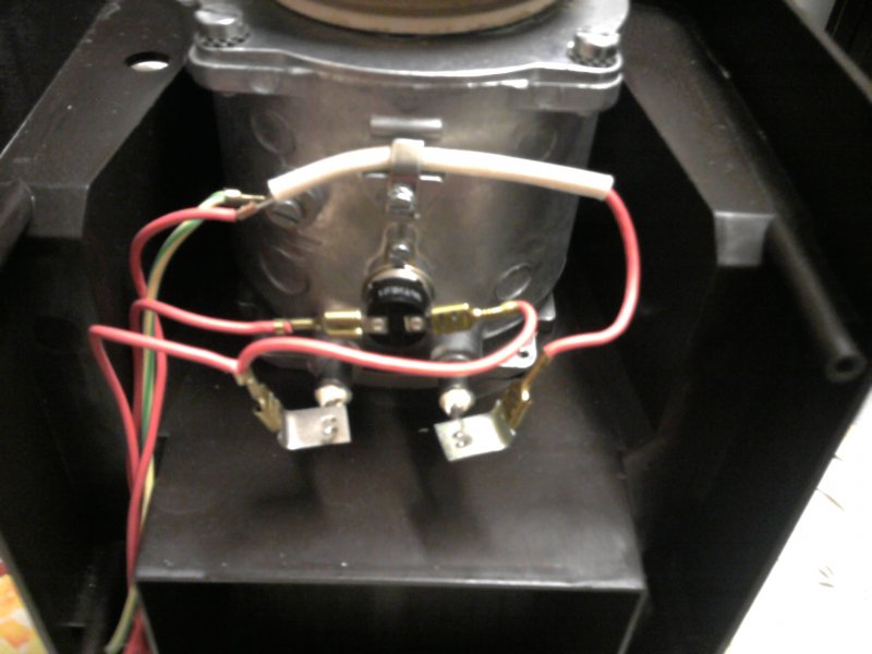

kenwood3
laszlo168
#14185
Köszi, a segítséget!
Enélkül tényleg működik
. Most már csak annyi kérdésem lenne, hogy ezt a hőbiztosítékot, vagy nem is tudom mi a pontos neve, nem kell tenni bele másikat? Valami funkciója biztos van!? Igazából semmilyen írás nem látszik már rajta, így azt se tudom, hogy milyen kellene bele pontosan? Ezt meg tudnád mondani esetleg ? Illetve hol találok ilyen alkatrészt?
Köszi előre is !
