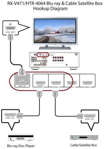

#09634560
Markizmark #66238 üzenetére
Belépő, abban jó..
Hdmi-vel is rákötheted a médiajátszót meg az x-boxot, sőt, ha a tévéd tudja az arc-t is akkor ara se kell optikai..jobb minőség a hdmi... Tehát amit lehet, HDMi-vel köss rá, többit az Onkyo megoldja..
