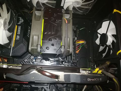

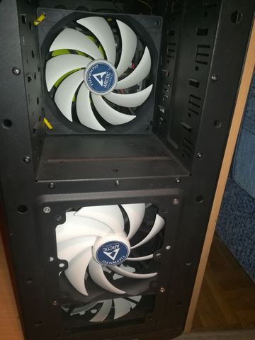

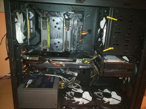

MaxxDamage
MaxxDamage #32092 üzenetére
Nos egyértelműen jobb a ház szellőzése (CPU, M/B & VRM , HDD , SSD temp. is jobb) a 2 db 140 -es ventivel ami felül van.
Normál esetben (azonos feltételek mellett tesztelve, teszt előtt a program értékek resetelve voltak mind2 mérésnél)
A 2 felső venti és a RAM venti sem volt használatban / házban.
MD
L -
Pro!Petya
MaxxDamage #32086 üzenetére
Helyedben kipróbálnék más pasztázási technikát is..
Úgy olvastam a kompaktos topikban hogy te csak középre "pöttyintesz" és azt nyomatod szét a két felülettel.
Azzal az probléma hogy ha nem precízen van felhelyezéskor összenyomva a 2 felület akkor simán fél oldalas lehet a fedés, főleg ha aztán még a lefogatás sem átlósan történik.
Thermal grizzly-hez adnak "lapátot" és azzal szépen el lehet kenni a cpu egész felületén. Nekem legalább is ez vált be a legjobban. Van akinek az X jön be stb stb. Ez függ a paszta állagától is PL amit használsz te is Kryonaut az eléggé "gyúrmás" állagú így a középre pötty szerintem a nem legjobb módszer rá. -

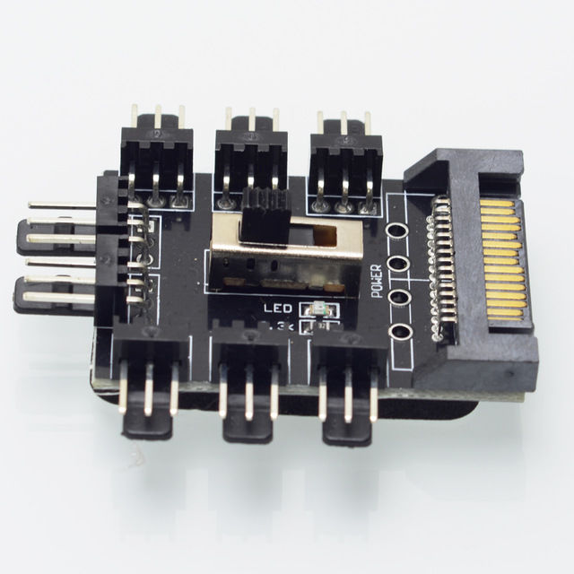

MaxxDamage #28901 üzenetére
A MODMYTOYS elosztó nem rendelkezik saját tápellátással, így 3 pines ventilátorok is mehetnek rá, nem lesz belőle probléma (saját tápellátással rendelkező elosztókra nem szabad 3 pines ventilátorokat kötni). Azt azonban nézd meg, hogy a kiválasztott ventilátorok maximális áramfelvétele meghaladja-e az 1 ampert. Ha igen, akkor más megoldást (másik elosztó, másik ventilátor, teljesen más konfiguráció) kell keresni, mert túlterheled az alaplapi csatlakozót.
Az eredeti rendelésed is jó volt szerintem, ha már akkor döntöttél, hiba volt ismét nekiállni agyalni, mert csak rosszabb lett a helyzet
Nézd meg BIOS-ban vagy Fan Xpert-ben, hogy mennyire tudod levinni a szabályozást a használni kívánt csatlakozókon, és eszerint döntsél a többféle 3 pines Nanoxia DC és a PWM-es Nanoxia DC között.
Már nem emlékszem az alaplapodra: csak egyetlen szabad ventilátorcsatlakozó áll a rendelkezésedre?
sutyi^
MaxxDamage #28898 üzenetére
7V-os adapter alacsonyabb fordulathoz ha esetleg ne DC szabályzós a csati amire dugod. PWM-hez nem kell, nem is hiszem hogy menne vele értelmesen.

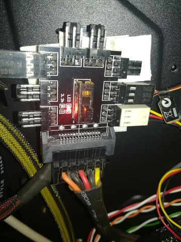

MaxxDamage
MaxxDamage #28890 üzenetére
Erre valaki?
Továbbá ez milyen célt szolgál? (ez a kábel jár a 3 pines Nanoxia ventikhez...ha ennél maradok) akkor az miként fog menni 4 pin pwm kábellel?MD
L -

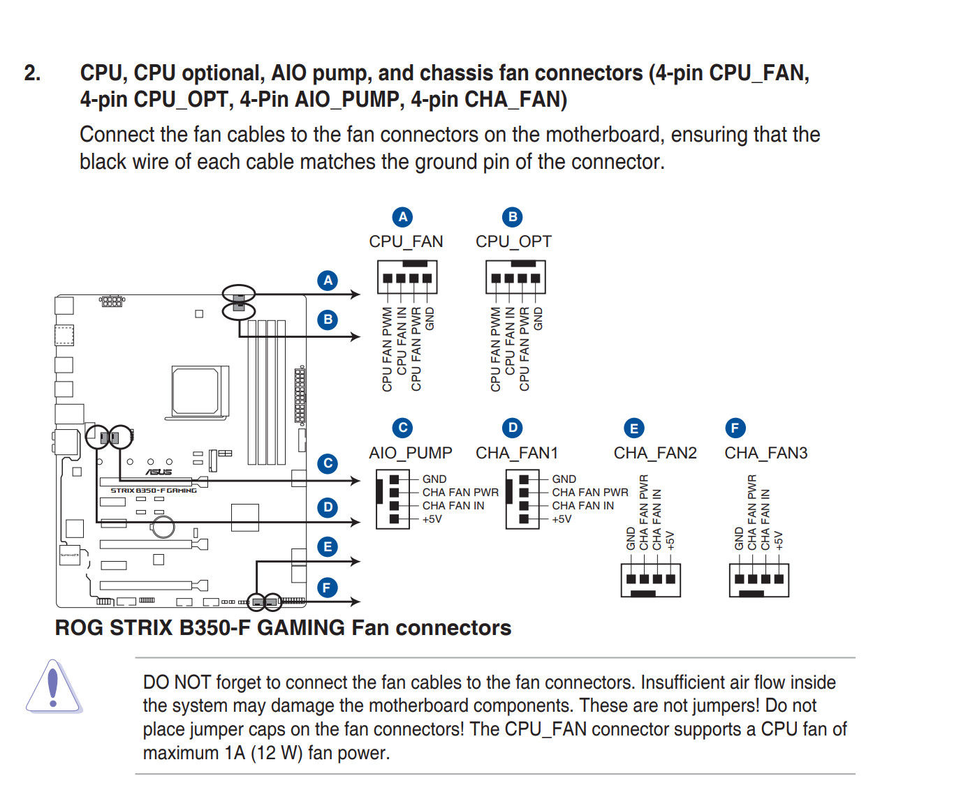

MaxxDamage
MaxxDamage #28889 üzenetére
Elvileg a lapnak 5 db (Nanoxia PWM) ventit (max) el kell bírnia Ezzel egy 4 pin alaplapi csatira kötve, vagy tévedek ?

fogtunder
MaxxDamage #28885 üzenetére
én mondjuk ezért vettem volna pwm Y kábelt, csak külső táp nélkülit, azt bármilyen ventivel tudod később használni.

chopin42
MaxxDamage #28878 üzenetére
Mivel hibrides lapod van, mint kiderült, Grózi tévesen ajánlott 3 pines ventit, de ez NEM az ő hibája. Asus f@sz volt, mikor megírta a kézikönyvet a lapodhoz. Vehettél volna tehát pwm ventit is. De így is jó lesz
Grózi
MaxxDamage #28854 üzenetére
Van 3 cha_fan aljzatod+a aio is feszültségalapon szabályoz-szóval akár egy Y kábellel is meg tudod oldani.Mondjuk én 2 Y-ra raknám,egyikre a befújókat és a másikra a kifújokat-így jól tudsz variálni.
Várom majd a tapasztalataid! -

MaxxDamage #28807 üzenetére
Na mielőtt elkezdesz dobálózni decibelekkel és vennél pwm-s ventit,előtte nézz már rá a lábkiosztásra!
A cpu_fan és cpu_opt az ugyan hybrid,de az kell a cpu hűtőnek és Asuséknál jó szokás hogy csak egyformán szabályozhatok-szóval az kiesik.
Viszont az összes cha_fan aljzat és a vízpumpa csatlakozó feszültségalapon szabályoz,szóval 3 pines ventikre lesz szükséged.

Mivel csak azonos ventiket lehet Y elosztóra tenni, így elég ha csak az egyiket szabályozza a deszka a másik is ugyanannyi feszt fog kapni

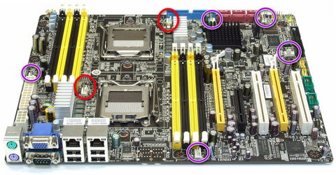

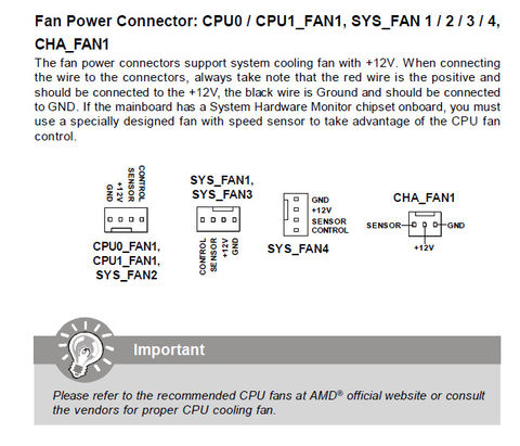

Grózi
MaxxDamage #26349 üzenetére
Nekem nem teljesen egyértelmű.Fogj egy 3 pines ventit és ha a sys_fan-okon maxon pörög,viszont a 4 pinest szabályozza akkor pwm-s aljzat.
Grózi
MaxxDamage #26345 üzenetére
Nem,ahogy azt már korábban is írtam.Ha az aljzataid valóban pwm-sek,akkor veszel 2 db Y kábelt és két aljzatra teszel 2 ventit.

Nekem nincs már "likam" elől a házon! Nálam a vezérlő kilőve!
