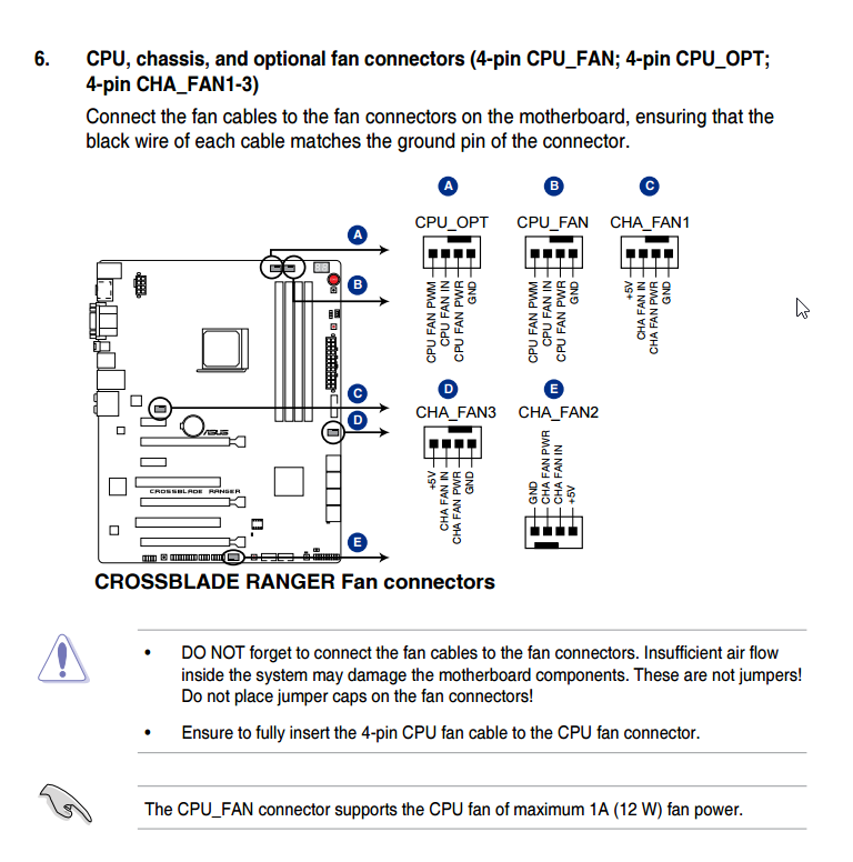

Bordára 4 vagy 3 pin? -

Adott egy GIGABYTE GA-B150M-D3H alaplap, rajta 1 CPU FAN és 3 SYS FAN aljzat, mindegyik 4 pines.
Kézikönyv ezt írja a 3 SYS FAN aljzatra:
1. GND
2. +12V/Speed Control
3. Sense
4. VCCHa jól értelmezem, akkor ez nem támogatja a PWM-es szabályozást? Gondolom marad akkor a BIOS-ban a feszültségalapú.
Köszi.
