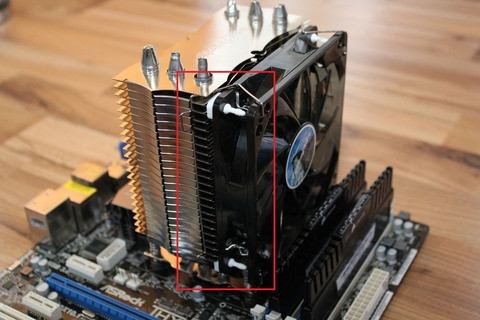

ebbe az ár kategóriába mi az ami jó vétel lehet ?Illetve van nekem egy Alpenföhn Brocken processzor hűtöm.
jelenleg egy ventilátor van rajta de rá szeretnék rakni még 1 et.
Kérdésem hogy ami a képen van ez a fém fogatást hol tudok esetleg venni hozzá?

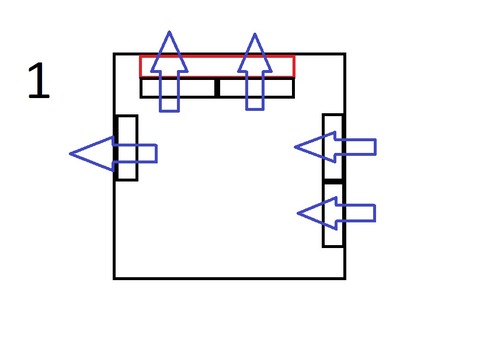

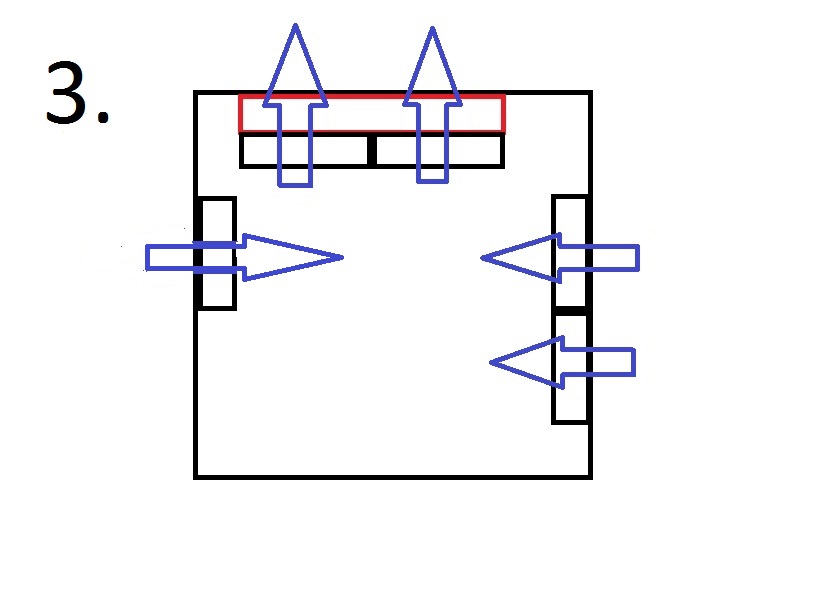

Sziasztok
Segitsegre lenne szuksegem .
Corsair Air 540 + Corsair Hydro H115i
Milyen Fan setup-ot ajanlanatok . Problema van a gpu homersekletevel . Elo a hazban 2x SP140L intake ( 40% ) . Felul a 280mm-es radiatoron 2x SP140L felulrol szivja ( 40% ) . Hatul a gyari 140mm-es ( feltetelezem AF ) max-on tolja ki a levegot .
Most eppen a 2es van de nem igazan jo a gpu-nak . Melyik lenne a jobb megoldas ? ( a kepek nem a legjobbak
Grózi
Mivel van egy szabad pwm-s aljzatod,így a helyedben beraknék legalább előre 2 db 140-s Alpenföhn Wing-Boost 2 Plus ventit(egymásba fűzhetők,így elég 1 aljzat) és azt szépen tudnád vezérelni hőfok függvényében.
