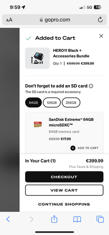

Neem, mindenféle trükkel úgy menővereznek hogy a kamera 400, vagy 390nél sose legyen olcsóbb, de vagy előfizut vagy extra aksit vagy extra aksit és előfizut kapsz hozzá. A -100 eur-os deal úgy működik hogyha előfizetsz ÉS megújítod egy évvel később az előfizetésedet akkor a következő gopro olcsóbb 100tal.

Amit az eddigi infókból ki tudtam hámozni, az az hogy a Hero 11-ek amiket április után vásároltak, már nem cserélhetőek az előfizetésen belül, csak gariban.
A régebbi goprokra érvényes a program, haverom 2 hete cserélt Hero 7-et Hero 9-re 99 euroért.
Én hibás Hero 10-et cseréltem gariban ingyen Hero 10-re.Magyarul a no questions asked Heto replacement nem érvényes a frissen vett Hero 11ekre
tevfik
Most tervezek venni egy Gopro 10 készüléket szerettem volna nyaraláshoz már használni, ezért szükségem lett volna a következő termékekre: tokra, kijelző védőre, ütésálló tokra, külső autós tartóra, memóriakártyára,vízálló tok valamint mountra. Jól látom, hogy itthon nem lehet egy helyen bevásárolni vagy nincs készleten, nagyon kevés a kínálat? Mennyire keresettek a fenti termékek, véleményetek szerint?
ebayer
Nekem egy Hohem iSteady Pro4 van. Sajnos média mod-ot nem tudsz hozzá csatlakoztatni, talán ez a legnagyobb hibája. De ajánlott még az INKEE FALCON is.
Tuninger
Nem akkora a dráma mint amekkorára fel van fújva. Ha pár perces klippeket rögzítesz nincs melegedési probléma, ha van némi légmozgás a kamera körül nincs melegedési probléma. Szerintem egy nyaraláson szuperül használható mindkettő.
Mindkét kamera torzítása könnyen és szépen korrigálható utólagaz action 3 “fokusz problema” egyszerű fizika. Nagyobb szenzorral a végtelenre belőtt fókusz esetén a közelpont távolabb van mint kisebb szenzor esetén. Ezt az élesítési radiusz növelésével próbálták javítani az avatatlan szem számára. Nekem ott inkább az a bajom hogy d-cinelikeban sem kapcsol ki teljesen az élesítés
thermal pad: állítólag a fém ulanzi/smallrig cagek nagyban javítják a hő disszipációt. A telós aktív hűtések meg teljesen megszüntetik a problémát
Tuninger
Ohh, na ez a hatranya ha csak youtuberol tajekozodik az ember, ott tobbnyire USAban keszult reviewk vannak. A cage az action 2-nél is azért volt ott hatékonyabb mert a skin contact hőmérséklet limit más az USA-ban mint az EU-ban. Vagyis az USA firmwarerel tovább melegedhet a kamera lekapcsolás nélkül, hiszen a vastag amcsi bőrt csak az 55 fok égeti meg
