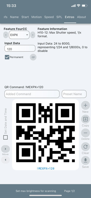

Alabástrom #4889 üzenetére
Miután felraktad a goprodra a legfrissebb lab firmwaret
töltsd le a telefonodra a qr control appot
ott keresd meg a felső menüsoron az “extras” beállításokat, azon belül az EXPX-et. Ez állítja mennyi legyen a leghosszabb záridő ameddig lemegy a kamera auto shutter módban
kísérletezz vele, 1/120on sokat javul a stabilizáció de még remegnek a fényforrások, illetve az ágak között átszűrődő napfény, 1/200-on már tényleg figyelned kell hogy lásd a hibát, 1/400-ra simul ki teljesen a stabilizáció.
Persze van még javulás ha tovább emeled, de már nem olyan arcbavágó, viszont a zajszint emelkedik, hiszen az érzékenységet emelnie kell hogy tudja tartani a kép világosságát.szerk: igen megmarad minden funkcionalitás, minden ugyanaz marad. Igen a shutter angle-vel is játszhatsz, viszont az a képkockaszámhoz kötött. Ergo, ha 30 fpsen mész 45 fokos shutterrel akkor 1/240 lesz a leghosszabb záridőd. 60 fps esetén viszont 1/480.
EXPX-el mindkét esetben ugyanaz lesz az érték.Így lehet azt is EXPN-el hogy 30 képkockához mondjuk 1/50 záridőd legyen sötétben és ne villogjanak a lámpák de folyamatosabb legyen a kép.
Alabástrom
Vagy egyszeüen csak ez a kód kell hozzá?
És egyébként a GoPro Labs firmware-el megmarad minden funkcionalitás, ami az alap firmware-ben van (ugyanaz marad a menürendszer, a QR kóddal nem piszkált paraméterek ugyanúgy állíthatóak illetve automatikusak tudnak lenni...)? -
