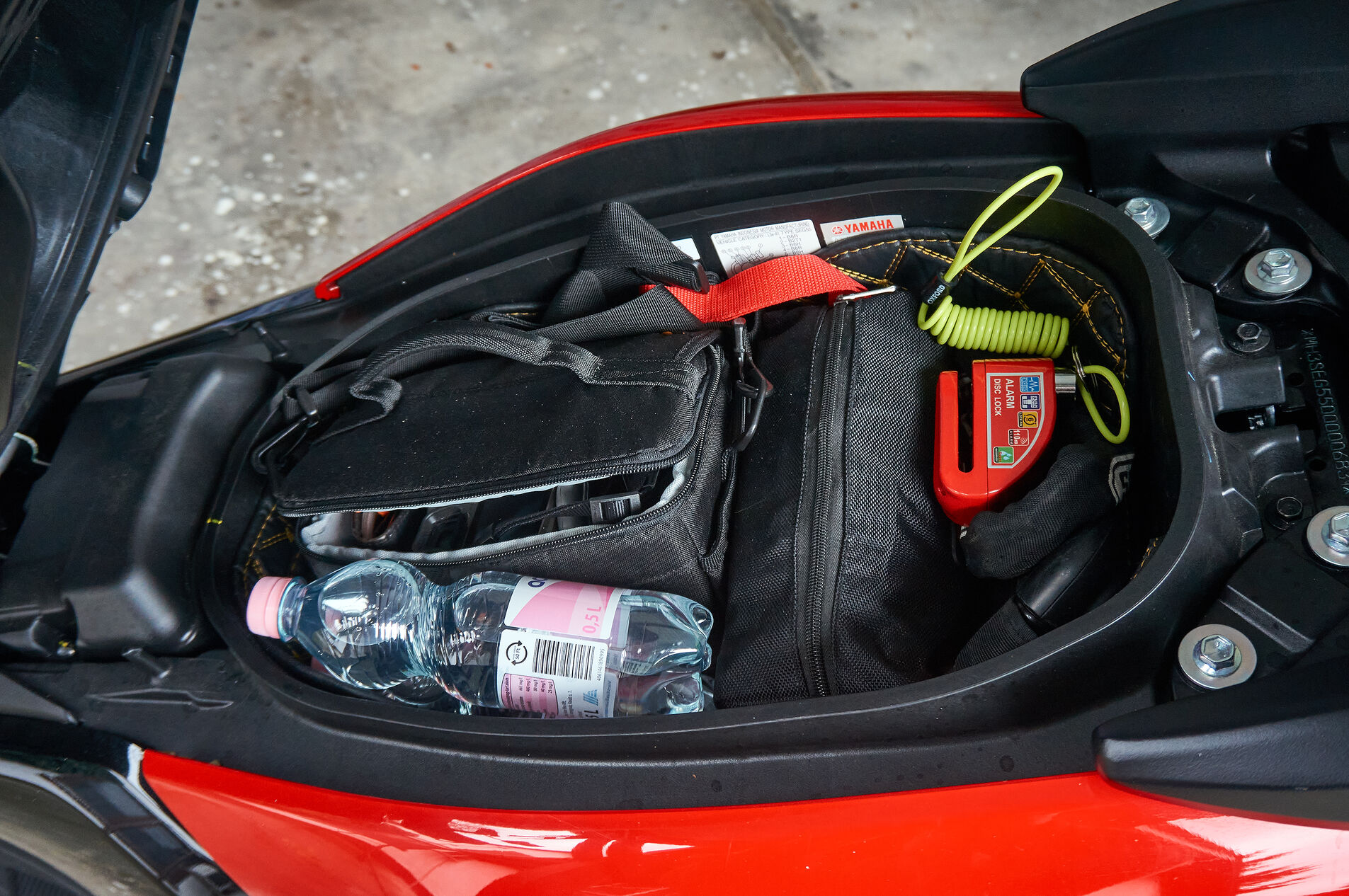

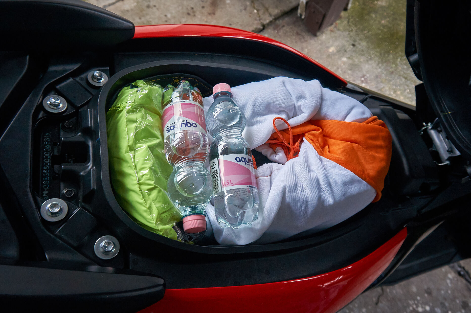

), de a másik hobbi,. a fotózás az megmarad. A kis NMAX 125 "görhokedli" ülése alá szépen befér a fotóstáska is az esőruha, meg a szerszámkészlet mellé. A fotós tatyóban van a Sony a6000 MILC a18-105 F4G obival, a pótszemüvegem, a tültők/ pótakkuk, meg még az akciókamera saját védőtokja is. Na meg egy zsebállvány, amirte mindkét készüléket fel lehet tenni. Ha megállok mondjuk egy városban, akkor a fotós cuccot kiszedve éppen el tudom tenni a nyitott bukómat is, szóval nem kell azt is kézben cipelnem. [kép] [kép]
Az első képen balra a Lowepro fotóstáska a felsorolt holmikkal, jobbra meg a szerszámkészlet. Az összes cucc alatt meg az esőruha - rezgéscsillapítónak. Egy napos túrára elégséges, ha hosszabb útra indulok, akkor meg fel kerül hátra a nagy túradoboz as ruházatnak, kajának, stb. -

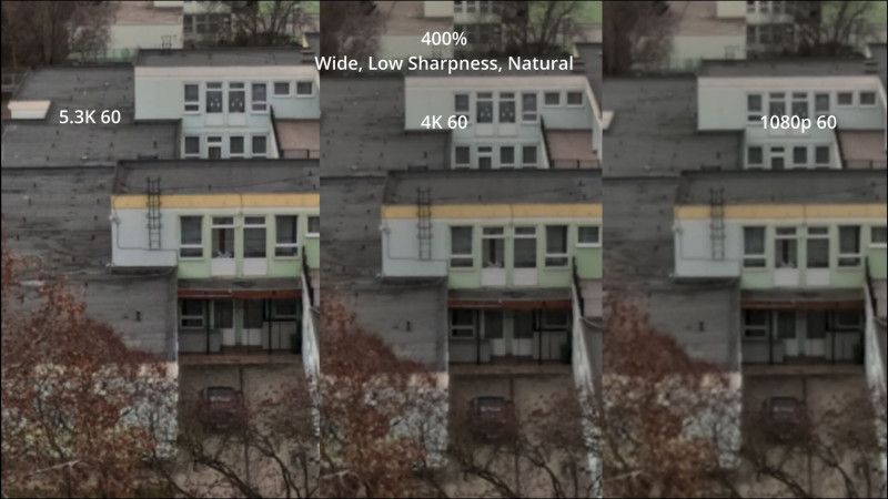

Azért veszel fel 5.3K-ban, hogy a lehető legjobb minőségű forrásod legyen amiből tudsz dolgozni.
Mint írtam, a gopro "csal" a különböző felbontásokban a kiolvasási módokkal, pláne az élesítéssel ha nem "low"on használod.Itt egy kép 400% nagyításban, hogy néz ki a képrészlet a különböző felbontásokban:
Szépen látszik hogy az 5.3K jelentősen részletgazdagabb mint a másik kettő, de a 1080p nem rosszabb annyival mint amennyit a negyed felbontás sugall a 4Khoz képest.
Nade mi is a valós részletmegtartása a gopronak? Hát nem 5.3K:

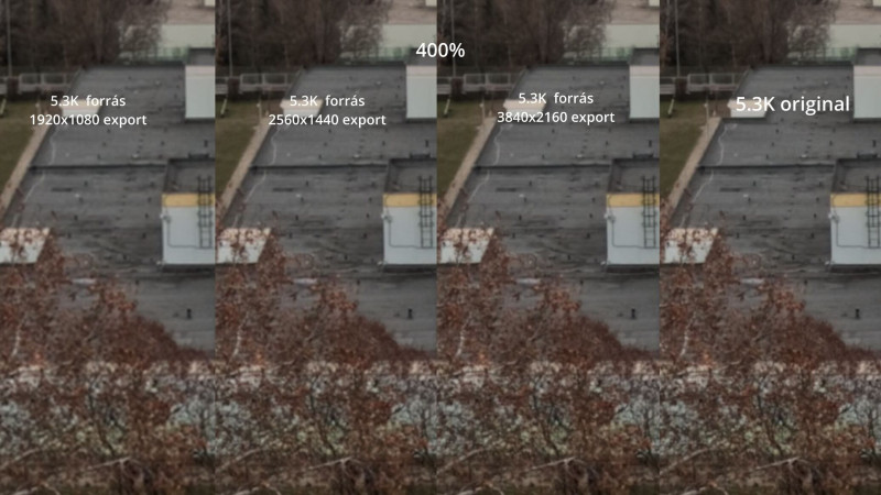

Itt fogtam az eredeti (jobb szélső példa) filet, és kiexportáltam 1080p-ben, 2.5Kban, 4Kban, majd a kiexportált fileokat beraktam egymás mellé és belenagyítottam.Szépen látszik hogy az 5.3K Wide-ban ISO100-on, kikapcsolt zajszűréssel használt gopro valós felbontása olyan 2.5K-ra tehető. Persze ettől még van értelme a magas felbontású szenzornak, mert a stabit, horizont lockot abból kivágva tud értékelhető maradni a képminőség.
