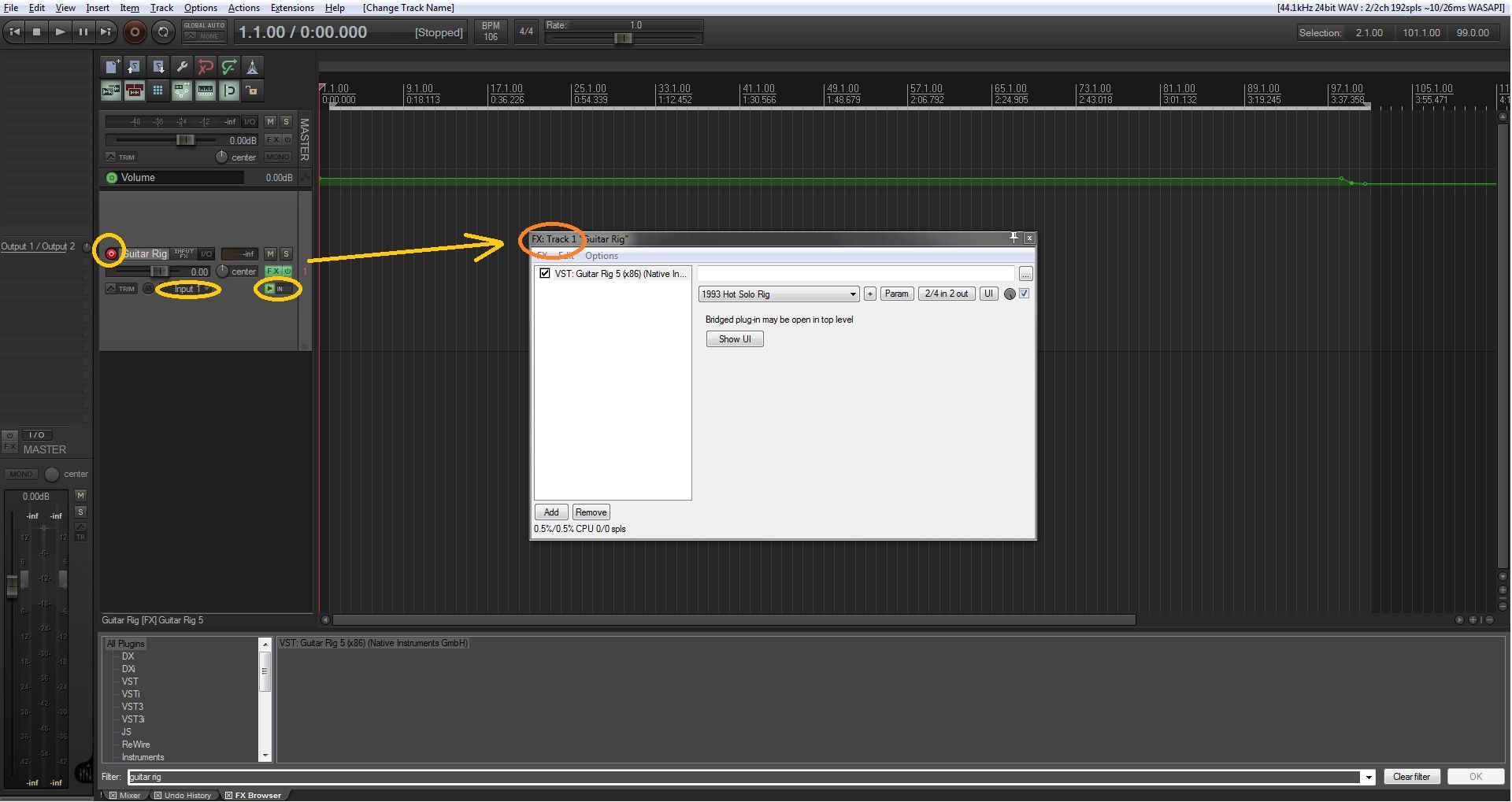

Az lesz a gond, hogy a Master track-re raktad az effektet, de azon a sávon nincs vonalbemenet.
Teendő: Track menü -> Insert new track
Ezután a megjelenő Track-nél még be kell kattintani a "kis piros biszbaszt", bekapcsolni a felvétel monitorozást (hogy halld is, amit játszol) a jobb alján azzal a kis hangszóró ikonnal. Ha magától nem állítaná be a bemenetet, akkor azt a képen az "input 1" helyénél lehet megadni.

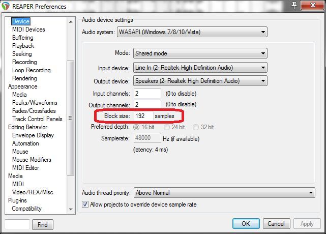

Ha igen, akkor felejtsd el mellé a bármi más hangforrást (youtube, pl.), mert utoljára talán a WinXP-ben működött a többféle audio stream (ASIO és WDM egyszerre).
Amennyiben a cél az, hogy Guitar Rig és youtube is legyen együtt, akkor a GR-t futtasd a Reaper-ben, és az audio driver-t a Reaper-ben állítsd át WASAPI-ra, így működni fog mindkettő.
