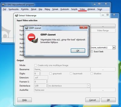

HoTaZo
Szeretnék többet dolgozgatni a Gimppel a PS alternatívájaként. Nagyjából meg is vannak a funkciók, de most az animációt szeretném gyakorolni. Odáig eljutottam, hogy kell a GAP, amit le is töltöttem, telepítettem is, s úgy tűnik, hogy jól, mert megjelent a "Video" felirat a fejlécen.
Ezután már csak ki kéne választanom a fájlt, esetemben egy .mp4 kiterjesztésűt, és pár további beállítást elvégezve képekké, rétegekké alakítaná a filmecskét (akárcsak a PS), mint ahogy ebben a videóban is csinálja. De sajnos valamiért a képen jelzett "Ismeretlen fájltípus" hibaüzenetet kapom.
Tudtok erre megoldást?
Rendszer: Win7 Pro SP1
GIMP 2.8.20
GAP: gap_2_6_for_gimp_2_6_windows_by_photocomix_resources
Elméletileg ugyanúgy kéne mennie a 2.8-ason is. -

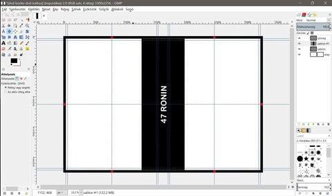

_ ĐanieL™
DrojDtroll #527 üzenetére
Na a 90 fokos forgatás is trükkös.. a segédvonalaimat nem tudom elforgatni (pontosabban magát a rajzvásznat nem lehet.. csak méretezni), így azokat át kell helyezgetnem majd manuálisan úgy tűnik.. ha csak nincs rá jobb ötleted/ötletetek!?
_ ĐanieL™
Akkor marad az, hogy minden uj alkalommal uj szovegdoboz?
_ ĐanieL™
az alábbi képen láthatjátok a DVD borítómat.. ilyen egységes borítót csinálok mindenhez.
Még anno PS-el készült.. ott minden további nélkül át tudtam írni a szöveget, ami külön rétegként van rajta.
A Gimp-el valamiért nem tudom szerkeszteni.. csak 'képként' alakítgatni a réteget. Ez még nem is lenne akkor baj, mivel csináltam egy új réteget a szövegnek DE..
..így, elforgatva nem engedi szerkeszteni... ha átírom a címet, akkor visszarakja vízszintbe. Ez gond, mert újra forgathatom el és méretezhetem át a réteget/szövegdobozt.Van erre valakinek megoldási javaslata?
Köszönöm!

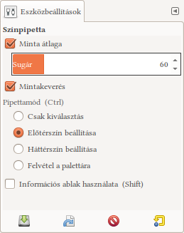

Hali! Jobb később, mint soha elv alapján, hátha ez az, és hátha másnak is kell.
Ha a színpipettát kiválasztod, akkor az Ablakok>Dokkolható párbeszédablakok>Eszközbeállítások ablakban (mindig az aktív eszköz beállításai jelennek meg) állíthatsz be dolgokat. -

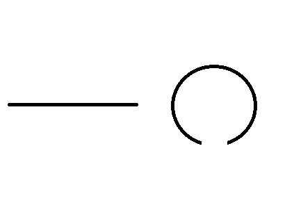

Cane
Szeretnék egy hosszú mondatot átalakítani úgy, hogy az egy kör köré legyen ráhajlítva, de a betűk is vegyék fel a kör formáját:
Tehát a bal oldali a hosszú szöveg, a jobb oldal pedig ráhajlítva a körre.
Próbálgattam mindenhogy, (torzítás & görbítés effekt) de nem ment. Ennek megoldásában kérném a segítségeteket, fontos lenne.
Előre is köszönöm!
