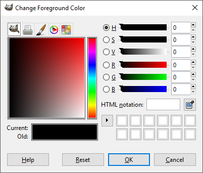

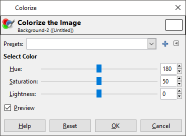

A színcserét nem tudtam használni, mert a teljes képet átszínezi a kiválasztott színre.
Amikor az egyéni színt választom, akkor bejön az első ablak amit linkeltél, itt a pipettával ki is tudom választani szépen a nekem szükséges színt. A csatornákhoz tartozó értékek is megjelennek.
De sajnos ezt másra nem tudom használni, mint az egész képet, vagy egy kijelölt részét átszínezi ezzel a színnel.
Ezt a kiválasztott szín meg máshol már nem használható, legalábbis én nem jöttem rá, hogyan kellene. -
gyulank
Vagy lehet, hogy úgy csinálja, mint a színcserénél, és az egész képre vonatkozik.
Ebben az esetben, meg máshoz is jó lenne tudni, hogy hogy mi a kódja a kiválasztott színnek.
Úgy értem, hogy mikor kiválasztom, ahogy leírtam, akkor rámehetek, és kijön ez.
De sokszor csak ilyen beállításokat lehet használni, mint ennél is.
Szóval tudni kéne, hogy az első képen beállított szín, úgy ahogy van, olyan árnyalat, telítettség, és fényerő, milyen számokkal adható meg. Hogy ne kelljen kísérletezgetni, hogy elég hasonló-e már, hanem tudjam a számokat, hogy ez ennyi, az annyi, az meg annyi.És ha kiválasztottam az olyan színt, akkor elkezdhetem növelni a telítettséget.
