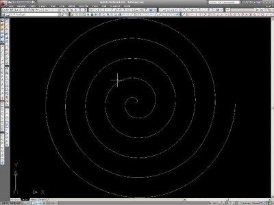

tisvol
Persze, tudom a különbséget, csak értelmetlenséggel lettem "megvádolva". Ezért raktam fel mindkét "változatot". Már csak azért is, mert mindkettő (mindkét programban) egy parancs alól érhető el. Lehet innen volt a félreértés.
Abban viszont lehet igazad van, hogy Ő AutoCad-et kérdezett. Erre viszont lehet én nem figyeltem, de mindjárt utánanézek, van-e ott is ilyen parancs.
Egy pill.
Megnéztem. AutoCad-ben is létezik a parancs. (AutoCad 2010)
Kérem csferke-t, ha visszatalál, mondja meg milyen verziót használ.
Kérdés: neki csak a végeredmény kell, vagy az elmélet alapján neki kell előállítani (kiszerkeszteni) a spirált? Esetleg az itt már említett AutoLisp alkalmazást írni rá? -

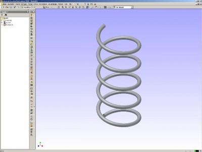

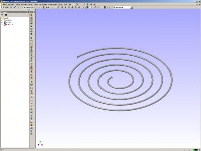

Parson
Ebből a felső kettő Autodesk Inventor az alsó meg AutoCAD Mechanical, nem? csferke meg sima AutoCAD-ben keresgél... vagy ez a különbség elhanyagolható?
Amúgy az arkimedeszi spirálban konstans növekménnyel nő a radius az elfordulás során (bár ez evidens tény) szal ezek első ránézésre tuti jók. (Kivéve a 2. ahol a magasság értéke változik ugyanigy, ezért ugye az csavargörbe.) -

csferke
Che Éva #3957 üzenetére
Na igen, nekem is van egy lisp-em (ami régebben jól működött) de sajnos "megbolondult" és valami fűrészfogakat rajzol a spirál helyett.
Ezért gondoltam, hogy hátha valaki tud direkt Autocad parancsot a spirál megrajzolására.
Igen, érdekelne az a lisp "programocska". Köszönöm, ha elküldöd a következő "kifordított" címre ferke_kukac_adacity_pont_netParson: Sajnos az Autocad help-ben nem akadtam még rá a megoldásra.

csferke
Arhimédesz spirált kellene szerkesztenem (rajzolnom) AutoCAD-ban, az A és B pont között.A középpont "O" fix, az osztások száma (piros vonalak) mindig 100, az Ra-sugár és Rb-sugár esetenként más. Az A és B pontok helyzete változó és változó a két pont közötti osztások száma is (5-10 osztástól egészen 60-80 osztásig).
Remélem sikerült érthetően megfogalmaznom a kérdést.
köszönettel
