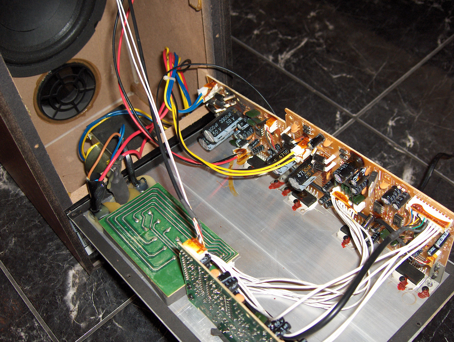

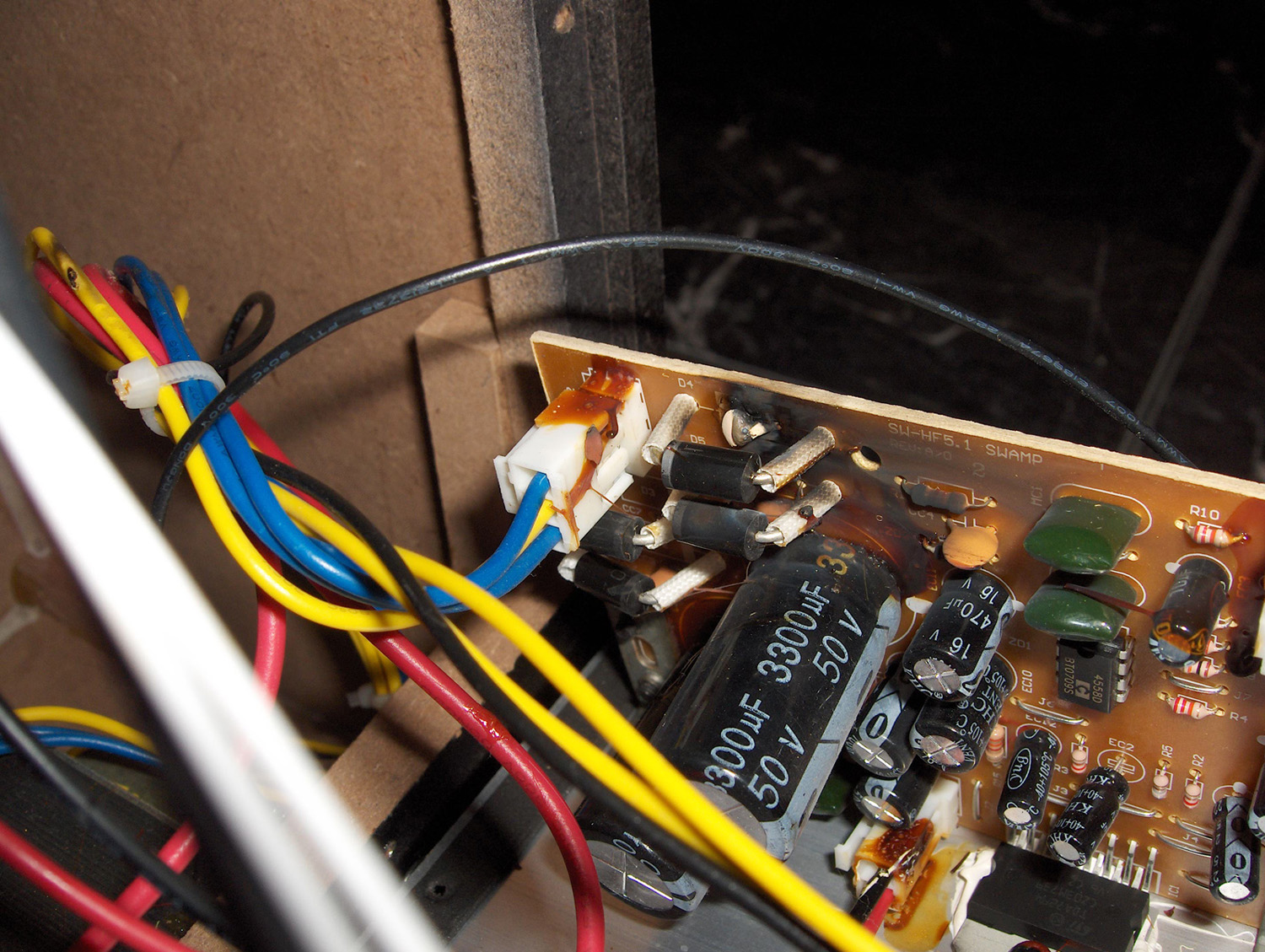

S*Tom*
GeniusHU #1080 üzenetére
Tegnap este a Genius SW-HF5.1 5005-as mélynyomómban valami hiba keletkezett. Játék közben elkezdett hangosan elektromos zárlatszerűen sercegni és közben füstölt. Eléggé meglepetésszerűen ért mivel odáig nagyon halkan szólt. Gyorsan áramtalanítottam és lehúztam a gépről is. Sajnos a garancia már lejárt, mert másfél éves így bátorkodtam lecsavarozni a hátlapot és ez a látvány fogadott.
Az első képen látszik, hogy a vezetékek is megégtek a második képen pedig jobban látszik az elhelyezkedése. Egyébként szétszerelve bedugtam és a hangfal működik, semmilyen hibát nem mutat, igaz a gépre nem nagyon mertem dugni! Most nem tudom, vigyem a szervizbe vagy csak töröljem le és rendezzem össze a kábeleket, talán csak az ért össze? A választ előre is köszi! -
