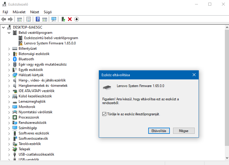

Nem akarom elkiabálni, de úgy látszik egyenlőre sikerült megoldani a problémát.
1 - Régebbi BIOS felrakása
2 - Win betöltése után eszközkezelőben Lenovo System Firmware 1.65.0.0 törlése illesztőprogrammal együtt:Ez alapján sikerült.

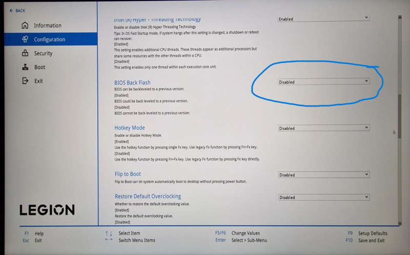

Adrian1111 #106905 üzenetére
BIOS Back Flash-t kell enabled-re állítani:

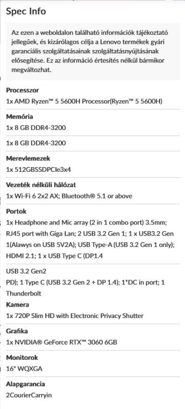

A linkelt specifikációs oldalon ott van a válasz :
MEMORY:Max 32GB, DDR4-2400, 2 Slots,
Egy bios reset kéne neki és kikapcsolni az XMP-t. Egy próbát megérne. -
