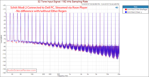

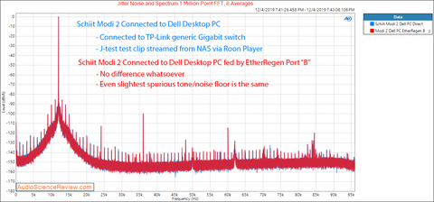

Kipróbálta...
"Ethernet noise is so isolated that despite the Modi 2 picking up every source of noise there is, the output is the same with and without Ether Regen (ER). If fixes nothing."
Nem lehet szépíteni sehogy a dolgot, hiába próbálod meg
Ez nagy büdös nulla, $640-ért. A tipikus audiofil átverés, megoldás egy nem létező problémára. Nem néztem utána, de biztos erről is van egy pár pozitív review, ahol a tesztelő hallja a pozitív hatásait. -
