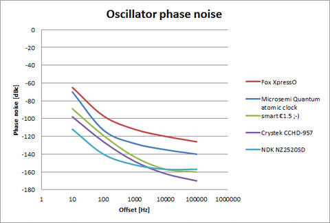

Hogy ne csak duma legyen, készítettem egy összehasonlítást az oszcillátorok fáziszajáról. Az XpressO kifejezetten rossz, a legrosszabb azok közül, amiket hallgattam. (Mégis mennyi mindenbe ezt teszik...) A smart €1.5-t használom, a nagy DAC-ba viszont a CCHD-957-tel azonos zajú, csak szintén olcsó típus kerül, bár én ez utóbbi kettő között már nem hallok különbséget.
Az atomóra meg közelebb van a rosszhoz, mint a jóhoz... -

Vagy ez csupán az agyatlanság és a sznobizmus újabb ékes iskolapéldája.
Ettől valószínűleg megint csak nem a hang lesz jobb, hanem a hifi lesz exkluzívabb és drágább.Amit ez az atomic clock atomóra tud:
- pontosság (vagyis a frekvencia átlaga hosszú távon változatlan)
- kis méret
- kis fogyasztásEzek viszont nem számítanak a hifiben!
Ami a hifiben számít:
- kis fáziszaj (vagyis a frekvencia ingadozása a hangfrekvenciás tartományban kicsi legyen.
- olcsóságHa az atomóra fáziszaja is kicsi lenne, akkor kihangsúlyoznák, vagyis szerintem biztosan nem kicsi.
Ellenben €2 alatt kapni nagyon kis zajú oszcillátorokat, amik kicsik. Egyszerűbbnek látom rezgésmentesíteni a kvarcot valami rugalmas felfüggesztéssel. Ez viszont jó ötlet! -

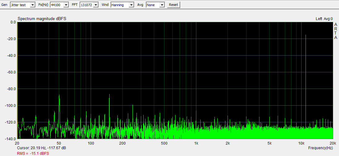

bkercso
bkercso
#57103
PCM1706Chelyett PCM2706CEzúton is bocs a sok szemetelésért!
Remélem, azért valami haszna is volt: jó DAC, kiszajú mérőkártya, és mégis sok zaj, ha a kettő közös gépről jár...
Nagyobb tanulság, hogy asztali gép előlapi USB-jéről a 33 ohmot hajtva a torzítás 2x-esére nőtt, míg mobilról nem volt ilyen probléma. -

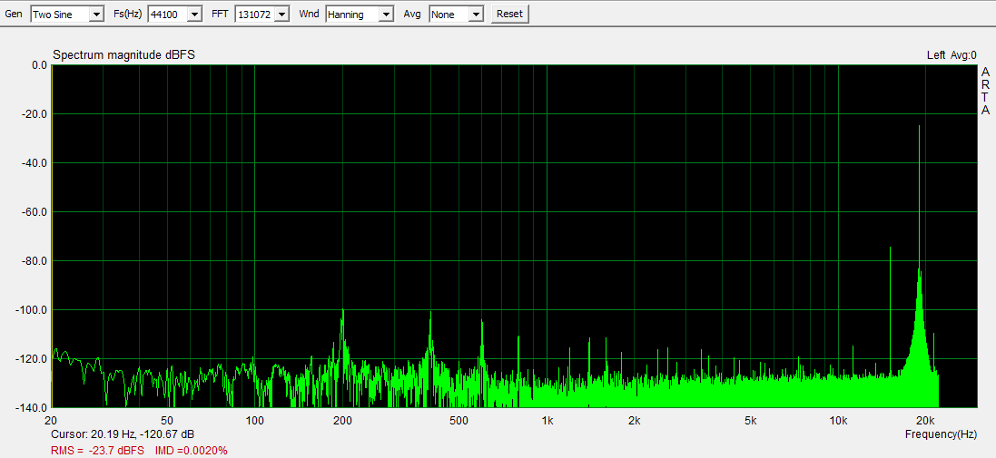

bkercso
bkercso
#57102

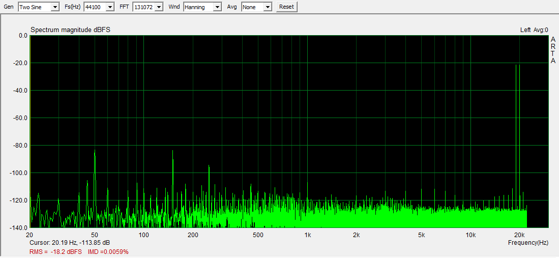

Na, még egy utolsót: DACtron4 mobilról (Xonar DG-vel mérve):

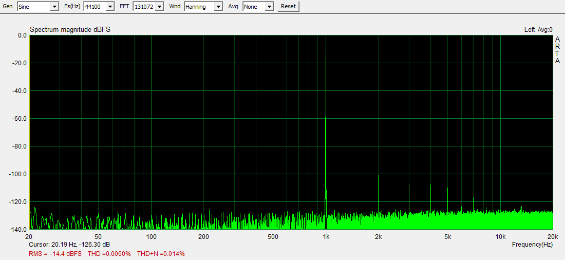

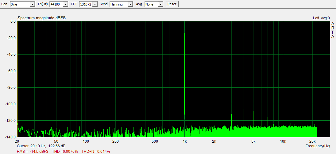

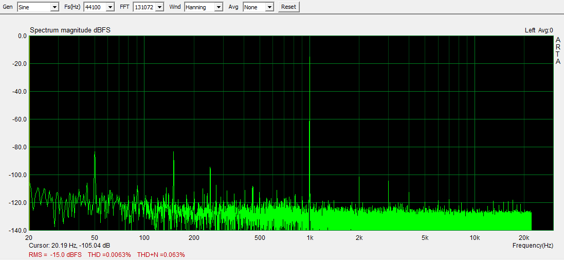

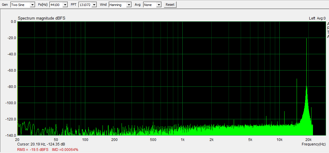

THD: (maximum hangerőn mintha klipplet volna, így kicsit lehalkítottam. Az analóg rész biztosan jó, így a PCM1706C-ben lehet a hiba, vagy a Hiby-ben...)
HF IMD (19k+20kHz):
Hogy az a kiszélesedés 20kHz körül mi, valamint az alacsonyfrekvenciás torzítás is mitől van, azt nem tudom. Mivel a tesztjek csak 96kHz-es mintavétellel volt meg, a Hiby Player SRC-jével lekonvertáltam 44,1kHz-re, talán attól lehet.
Minnyá más!
Érdekes módon, asztali gép+USB izolátorral rosszabb értékeket mértem, mint izolátor nélkül. Laptopnál az izolátor javított a hangon; majd meghallgatom itt is...

Tudtok esetleg ajánlani egyet? A TME oldalán nehéz kiigazodni.
azok viszont már akár 6-8X magasabb Q-val rendelkeznek aminél már elméletileg jóval alacsonyabb a fáziszaj. Ilyenek nekem nincs még, így én nem tudtam összehasonlítani, a fórumos gyerkőc meghallgatta, nagy különbség volt az AT cut-hoz képest pozitív irányban. Ezért teperek
