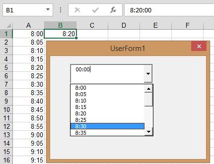

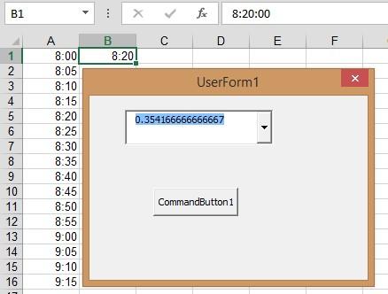

Delila_1 #20608 üzenetére
Igen, a választható adatok a füzetből megfelelő formában jönnek, ahogy az első képen látszik is.
Változtatni azért kéne itt az userform felületén, mert ez a munkafüzet, egyébként nem szem előtt lévő részén található és így szeretném a munkát a későbbiekben megkönnyíteni. (Bár nem tudom, hogy pontosan ezt kérdezted-e?)
Amennyiben ez az érték változik, úgy egy pár (akár a fent említett 36) érték is változik. melyek figyelemmel kísérése a munkafüzetben eddig szinte lehetetlen volt. (Így viszont már az elején Mindenki találkozik ezekkel.)Szóval a formátum a fő gond, azaz hogy miért nem jelenik meg jól a hh:mm formátum a CompoBox ablakában az adatbevitelt követően.

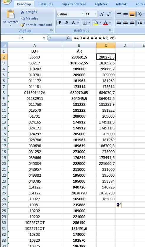

Geryson
Delila_1 #20360 üzenetére
Szia Delila!
Sajnos nem volt eddig időm kipróbálni azt, amit írtál, azaz:
A C2 képlete legyen =ÁTLAGHA(A:A;A2;B:B), ezt másold végig.
Adhatsz feltételes formázást az A2:C4000 tartományra.
A képlet legyen =DARABTELI($A:$A;$A2)>1, és adj neki valami feltűnő formátumot.A feltételes formázásra egyszerűen nem jövök rá, hogy hogyan állítom be (a képletet nem tudom hova írom), de ez talán a kisebbik gond. A nagyobbik az az, hogy az első képlet így nekem nem megy. Mellékelek egy képet, amit látszik, hogy az első helyen (C2) kapásból valamit számol és nem jövök rá, hogy mit (nem értem, hogy miért más a C2 mint a B2 értéke). Aztán a C24/C25-ben meg nem számol semmit. Ugye az én kérésem az az lenne, hogy ha az A oszlopban ugyanaz az azonosító van, akkor a C oszlopba a B oszlopból számított átlagot írja (tehát pl. a C24/C25-ben annak kellene állni, hogy 984758, mert ez a kettő érték átlaga.

Sajnos valóban nagyok a karakterek, de szükség van rájuk. Valamelyest finomítottam ugyan a méretükön, de ilyen nagynak kell lenniük.
Szóval akkor azt nem lehet beállítani, hogy amikor felugrik a lista, abban is jó nagyok legyenek a választható elemek. Kár.

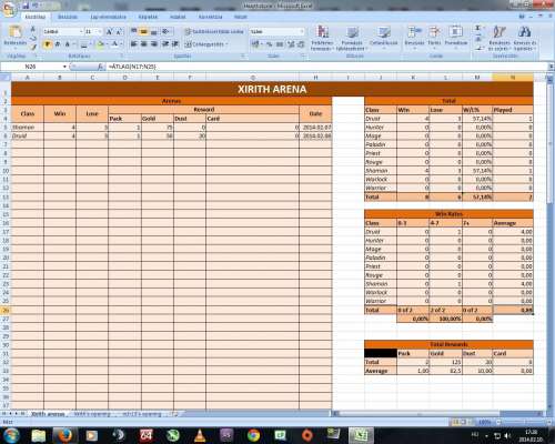

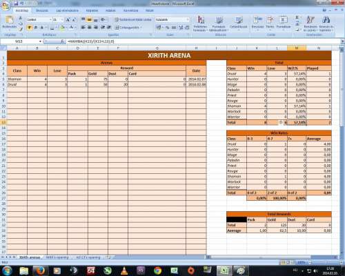

Még egy utolsó finomítást kérdezhetek?
Most, hogy kitöröltem a próba adatokat, a win rates táblában, az átlagok helyére, sok helyre nulla került, mivel ugye még nem játszottam azokkal.
Meglehet valahogy oldani, hogy a nullákat figyelmen kívül hagyja az átlagból?Itt lehet látni. Az átlagnak itt kerek 4-nek kéne lennie nem pedig 0,89-nek.
A Totals táblában megtudtam úgy oldani, hogy nem átlag fv. használtam, hanem az össz.win-t osztottam az össz.win+össz.lose összegével.
Így:
Viszont ezt a Win Rates-nél nem tudom hogy lehetne megcsinálni. Ötlet?
xavix13
Delila_1 #20419 üzenetére
Annyi a bökkenője, hogy így most azt mutatja. hogy összesen hány winem volt az adott classal.
Nekem pedig az kéne hogy hányszor játszottam 0-3 közti wines játékot. (Mint a minta táblázatban.)
Tehát ha a táblázatban ilyen játszmáim vannak druiddal hogy: 1-3, 2-3, 1-3, 3-3. Akkor ne az jelenjen meg hogy 7 (a winek összege), hanem hogy 4 (vagyis 4x játszottam, 3 vagy az alatti wines játszmát.)
Remélem nem fogalmaztam túl kacifántosan. -
