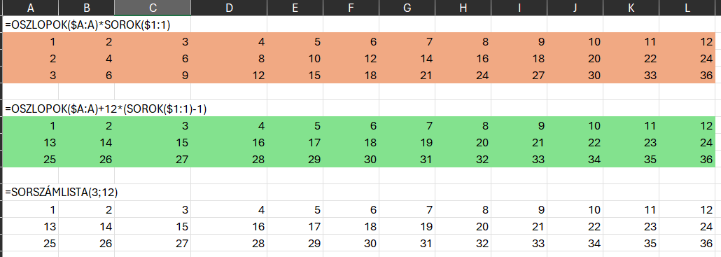

    válasz Lasersailing #53085 üzenetére
    Szia,
    Hogy szokjuk az új függvényeket is, itt egy MS365-ben műkődő változat.
    D7-ben van az oszlop szám. A SEQUENCE magyar megfelelője SORSZÁMLISTA.
    =REDUCE(0;SEQUENCE(INDEX($A$1:$ZZ$1;;$D$7));LAMBDA(state;current;state+INDEX($A$2:$ZZ$10000;current;$D$7)))
    üdv

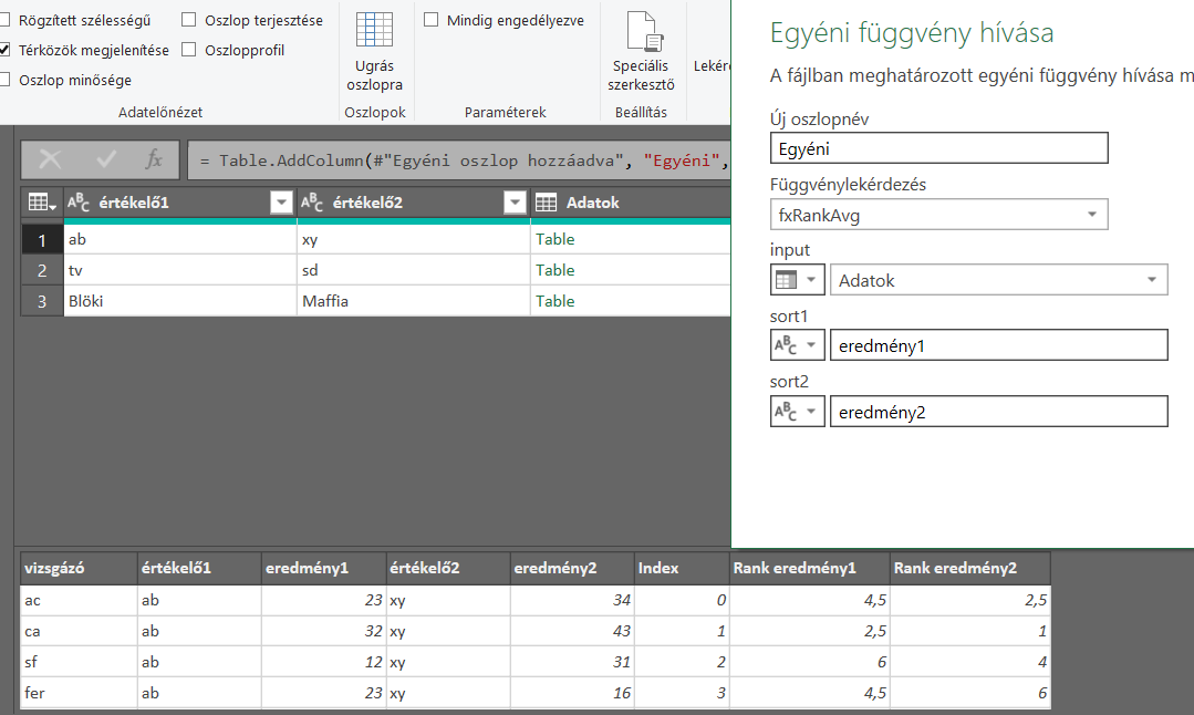

    válasz ny.janos #52804 üzenetére
    Szia,
    ..fogalmam nincs, hogy miért csinálja azt, amit.
    Én sem tudom megmondani, hogy miért csinálja a kibontásnál az átrendezést.
    Amit én javaslok, hogy a csoportositás után egyből nyerd ki a nyertes és vesztes adatait közvetlen hivatkozással. A tábla első sorára, ahol a nyertes van, [Páros]{0}-val, a vesztesre pedig [Páros]{1}-el tudsz hivatkozni. Oszlopnév megadással mélyebbre tudsz menni, pl. [Páros][Név]{0} a nyertes nevét adja.
    A teljes M-kód:
    let
    Forrás = Excel.CurrentWorkbook(){[Name="Táblázat1"]}[Content],
    #"Típus módosítva" = Table.TransformColumnTypes(Forrás,{{"Név", type text}, {"Páros sorszám", Int64.Type}, {"Teli", Int64.Type}, {"Tarolás", Int64.Type}, {"Összes", Int64.Type}, {"Üres", Int64.Type}}),
    #"Sorok rendezve" = Table.Sort(#"Típus módosítva",{{"Páros sorszám", Order.Ascending}, {"Összes", Order.Descending}, {"Teli", Order.Descending}, {"Tarolás", Order.Descending}, {"Üres", Order.Ascending}}),
    #"Sorok csoportosítva" = Table.Group(#"Sorok rendezve", {"Páros sorszám"}, {{"Adatok", each _, type table [Név=nullable text, Páros sorszám=nullable number, Teli=nullable number, Tarolás=nullable number, Összes=nullable number, Üres=nullable number]}}),
    NyertesAdatok = Table.AddColumn(#"Sorok csoportosítva", "NyertesAdatok", each [Adatok]{0}),
    VesztesAdatok = Table.AddColumn(NyertesAdatok, "VesztesAdatok", each [Adatok]{1}),
    #"Kibontott NyertesAdatok" = Table.ExpandRecordColumn(VesztesAdatok, "NyertesAdatok", {"Név", "Teli", "Tarolás", "Összes", "Üres"}, {"Nyertes Név", "Nyertes Teli", "Nyertes Tarolás", "Nyertes Összes", "Nyertes Üres"}),
    #"Kibontott VesztesAdatok" = Table.ExpandRecordColumn(#"Kibontott NyertesAdatok", "VesztesAdatok", {"Név", "Teli", "Tarolás", "Összes", "Üres"}, {"Vesztes Név", "Vesztes Teli", "Vesztes Tarolás", "Vesztes Összes", "Vesztes Üres"}),
    #"Típus módosítva1" = Table.TransformColumnTypes(#"Kibontott VesztesAdatok",{{"Nyertes Név", type text}, {"Nyertes Teli", Int64.Type}, {"Nyertes Tarolás", Int64.Type}, {"Nyertes Összes", Int64.Type}, {"Nyertes Üres", Int64.Type}, {"Vesztes Név", type text}, {"Vesztes Teli", Int64.Type}, {"Vesztes Tarolás", Int64.Type}, {"Vesztes Összes", Int64.Type}, {"Vesztes Üres", Int64.Type}})
    in
    #"Típus módosítva1"

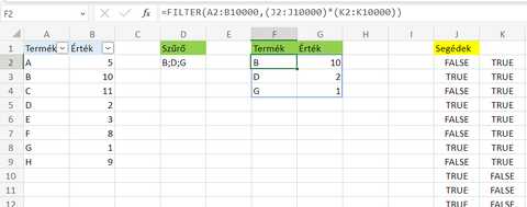

    válasz p5quser #52683 üzenetére
    Szia,
    Kaptál már választ, de én is bedobok egy csak friss Excelben műkődő változatot.
    F2-ben a kereső szó és G2-ben a képlet:
    =TEXTJOIN("; ";TRUE;FILTER($A$1:$D$1;BYCOL($A$2:$D$4;LAMBDA(col;SUM(--ISNUMBER(SEARCH("*"&F2&"*";col)))))))
    Google Sheets-ben ugyanezen függvények léteznek, szóval elméletben ott is műkődhet.
    üdv

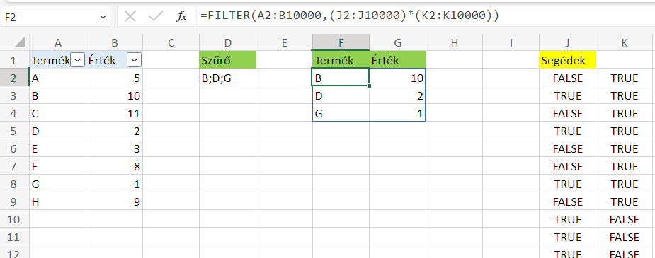

    A másik Excel forumban volt egy olyan kérés, hogy lehet-e e szürőlistában egyszerre több adatot megadni, ne kelljen egyesével válogatni.
    A válasz, hogy nem lehet, de aki újabb verzión van azoknak a SZŰRŐ (FILTER) függvény tud segíteni.
    A fenti példában az A:B oszlopban vannak adatok, D2-ben felsorolva a keresendő adatok.
    F2-ben a képlet asztali gépen:
    =SZŰRŐ(A2:B10000;SZÁM(SZÖVEG.KERES(A2:B10000;D2))*(A2:B10000<>""))
    SharePointon (a felhasználónál az van) nem műkődik ez. A J és K oszlopok segítenek.
    J2-ben a képlet: =ISNUMBER(FIND(A2:A1000,D2))
    K2-ben pedig =A2:A10000<>""
    Ezeket fel tudjuk használni a szűréshez:
    =FILTER(A2:B10000,(J2:J10000)*(K2:K10000))
    üdv

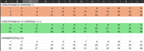

  • Mutt
    válasz Mutt #51408 üzenetére
    Hibát vétettem, amikor az O1:O37-es tartományt 3 sorra és 12 oszlopra kellett bontani.
    Az OSZLOPOK($A:A)*SOROK($1:1) nem jó eredményt ad a második és harmadik sorban.
    A helyes képlet OSZLOPOK($A:A)+12*(SOROK($1:1)-1).
    A lenti képen látható, hogy az elsőnél nincs minden szám 36-ig felsorolva, míg a másiknál már van.
    Aki pedig MS365-öt használ, annak pedig a SORSZÁMLISTA (SEQUENCE) függvény javasolt.

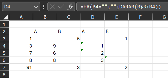

  • Mutt

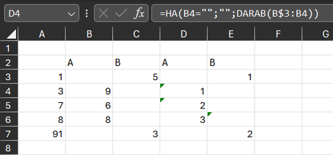

    válasz Zazunga #51368 üzenetére
    Szia,
    Ha a 3. sortól indul a gólszerzők felvitele, és a gólok a D:E oszlopokba kerülnek, akkor
    D3-ban a képlet: =HA(B3="";"";DARAB(B$3:B3)) ezt húzhatod le.
    Az eredeti kérdésre: "..hogyan tudom megtalálni az akár több üres sorral fentebb lévő utolsó gólértéket"
    Változatok:
    1. Mivel növekvő sorszámokról van szó ezért a MAX függvény tud segíteni. pl. a 7-es sorban: =MAX(D3:D6)
    2. Legutolsó kitöltött cellaértéke: =KERES(2^10;D3:D6)
    üdv

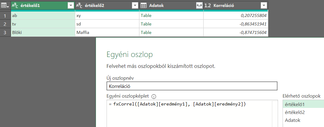

    51352-es kérdésben rangsor és korreláció számításhoz adtunk Excel függvényes megoldást, de közben készült egy Power Query (PQ) megoldás is.
    A probléma az, hogy PQ-ben nincs se korrelációs, se rang.átlag függvény. Hasonlók vannak, de nem ugyanazok. Természetesen lehet saját függvényeket létrehozni és most ezt szeretném bemutatni azoknak akiket érdekel.
    A saját függvény egy lekérdezés, csak úgy mint a többi, de itt nekünk kell az M-kódot (PQ nyelvezete) írni.
    A korreláció függvény kódja ez lett:
    //the formula is available on https://support.microsoft.com/en-US/office/correl-function-995dcef7-0c0a-4bed-a3fb-239d7b68ca92
    (numbers1 as list, numbers2 as list) as number =>
    let
    avarage1 = List.Average(numbers1),
    avarage2 = List.Average(numbers2),
    x1 = List.Transform(numbers1, each _ - avarage1),
    y1 = List.Transform(numbers2, each _ - avarage2),
    x = List.Zip({x1, y1}),
    nominator = List.Sum(List.Transform(x, each _{0} * _{1})),
    denominator = Number.Sqrt(List.Sum(List.Transform(x, each _{0} * _{0})) * List.Sum(List.Transform(x, each _{1} *_ {1}))),
    result = nominator / denominator
    in
    result
    Az elején megadjuk hogy milyen inputokat fogad el a függvény, majd jönnek a számítási lépések (átlagot számolunk, majd eltérést az átlagtól, majd négyzetes eltérést és a végén már csak osztanunk kell.
    Többször használtam a List.Transform iterátort, amely ahogy végig megy a lista elemein kiszámolja az értékeket a transzformációs függvény alapján.
    Használata utána már olyan egyszerű, mint az Excel függvényé.
    Rangsorhoz van beépített megoldás (Table.AddRankColumn), de nem úgy működik mint a RANG.ÁTL, így ezt is inkább megcsináltam függvénnyel. Ennek egy kicsit csúnyább lett a kódja, mert próbáltam meg dinamikusra csinálni illetve hogy egyszerre számolja ki a rangsort két különoszlopra.
    (input as table, sort1 as text, sort2 as text) as table =>
    let
    Source = input,
    //memoize the original columns for rearrange
    OriginalColumnOrder = Table.ColumnNames(Source),
    //add index to be able to restore original
    AddIndex = Table.AddIndexColumn(Source, "RowID", 1, 1, Int64.Type),
    //sort the table by given criteria
    SortBy1 = Table.Sort(AddIndex, {sort1, Order.Descending}),
    //add ranking column
    AddRankIndex1 = Table.AddIndexColumn(SortBy1, "Rank", 1, 1, Int64.Type),
    //calculate the average rank (as excels RANK.AVG function)
    GroupBy1 = Table.Group(AddRankIndex1, sort1, {
    {Text.Combine({"Rank ", sort1}), each List.Average([Rank])},
    {"Data", each _, type table}
    //get the list of the columns what we need for the next step
    Columns1 = List.RemoveItems(Table.ColumnNames(GroupBy1[Data]{0}), {sort1, "Rank"}),
    //by expanding the columns we are
    Expand1 = Table.ExpandTableColumn(GroupBy1, "Data", Columns1),
    //do the same things for the other column
    SortBy2 = Table.Sort(Expand1, {sort2, Order.Descending}),
    AddRankIndex2 = Table.AddIndexColumn(SortBy2, "Rank", 1, 1, Int64.Type),
    GroupBy2 = Table.Group(AddRankIndex2, sort2, {
    {Text.Combine({"Rank ", sort2}), each List.Average([Rank])},
    Columns2 = List.RemoveItems(Table.ColumnNames(GroupBy2[Data]{0}), {sort2, "Rank"}),
    Expand2 = Table.ExpandTableColumn(GroupBy2, "Data", Columns2),
    //restore the table to original sequence
    OriginalSort = Table.Sort(Expand2, "RowID"),
    RemoveExtraColumn = Table.RemoveColumns(OriginalSort, "RowID", MissingField.Ignore),
    //reorder the columns to original logic
    ReOrderColumns = Table.ReorderColumns(RemoveExtraColumn, List.Combine({OriginalColumnOrder, {Text.Combine({"Rank ", sort1})}, {Text.Combine({"Rank ", sort2})}}))
    in
    ReOrderColumns
    Itt ahogy látszik egy adattáblát adunk át a függvénynek és a két oszlop nevét, amelyekre sorrendet kell meghatározni. A sorrend meghatározás 4 lépésből áll:
    1. csökkenő érték szerint sorba rendezzük a táblát
    2. hozzáadunk egy sorrend (Rank) oszlopot a táblához.
    3. csoportosítjuk érték szerint az adatokat és a sorrend átlagát számoljuk ki közben.
    4. kibontjuk a csoportosítot adatokat.
    Ezt pedig így lehet használni.
    üdv

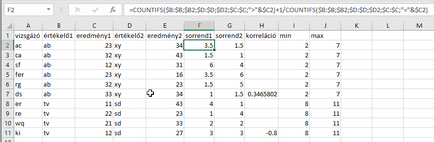

  • Mutt
    válasz ben11 #51352 üzenetére
    Szia,
    Milyen Excel verziót használsz?
    Egy 2010-től működő megoldás két segédoszloppal, hogy rövidebbek legyenek a képletek.
    Az F2-ben az alábbi képlet van:
    =DARABHATÖBB($B:$B;$B2;$D:$D;$D2;$C:$C;">"&$C2)+1/DARABHATÖBB($B:$B;$B2;$D:$D;$D2;$C:$C;"="&$C2)
    (Ez egyenlőség esetén nem pont azt a számot mutatja, mint a mintádban van 1,5 v. 2,5. Ha a te számod kell akkor ez a képlet:
    =DARABHATÖBB($B:$B;$B2;$D:$D;$D2;$C:$C;">"&$C2)+HA(DARABHATÖBB($B:$B;$B2;$D:$D;$D2;$C:$C;"="&$C2)>1;1+1/DARABHATÖBB($B:$B;$B2;$D:$D;$D2;$C:$C;"="&$C2);1)
    A G2-ben a képlet majdnem ugyanaz csak a ">" és "=" jelek után a C2-t E2-re kell cserélned.
    A korrellációhoz tudnunk kell hogy melyik sortól kezdődig és melyik sorig tart az összefüggő tartomány, erre van a két segédoszlop (min/max).
    I2-ben a képlet:
    =ÖSSZESÍT(15;6;SOR($C$2:$C$10000)/HA(($B$2:$B$10000=$B2)*($D$2:$D$10000=$D2);1;0);1)
    J2-ben majdnem ugyanaz, csak a NAGY függvényt kell használni.
    =ÖSSZESÍT(14;6;SOR($C$2:$C$10000)/HA(($B$2:$B$10000=$B2)*($D$2:$D$10000=$D2);1;0);1)
    Ezek után H2-ben a képlet:
    =HA(SOR()=$J2;KORREL(INDEX($F$1:$F$10000;$I2):INDEX($F$1:$F$10000;$J2);INDEX($G$1:$G$10000;$I2):INDEX($G$1:$G$10000;$J2));"")
    üdv

    SORBA.RENDEZ helyett DARABTELI vagy ÖSSZESÍT/SZORZATÖSSZEG.
    SZŰRŐ a legnehezebb de SZUMHA/ÖSSZESÍT/SZORZATÖSSZEG és INDEX. Vagy egy Kimutatás és Szeletelő (Slicer)

    B) Ha Office 2010 vagy újabban Power Query-vel (PQ) pár lépés. Itt annyi megkötés van, hogy az eredmény nem frissül automatikusan NEKED kell frissítened vagy beállítanod hogy adott időközönként, vagy esetleg a fájl megnyitásakor frissüljön.
    A lépések:
    1. PQ szerkesztőbe beolvastatni az adatokat, Adatok -> Adatok beolvasása -> Táblázatból/tartományból.
    2. Első oszlopot kijelölöd, majd Átalakítás -> Többi oszlop elemi értékre alakítása.
    3. Első oszlop továbbra is kijelölve és Kezdőlapon -> Csoportosítás szempontban a minden sor müvelet legyen.
    4. Ezek után Oszlop hozzáadása -> Egyéni oszlop. A képlet pedig ez: =Table.AddIndexColumn(Table.Sort([Adatok], {{"Oszlop1", Order.Ascending}, {"Érték", Order.Descending}}),"Index",1,1)
    Itt két dolgot csinálunk: csökkenő sorba rendezzük az értékeket és beszúrunk egy új oszlopot ("Index") az eredménybe, ami 1-től indulva egyesével növekszik.
    5. Az új oszlop jobb felső sarkában kibontás ikonra kattinunk és kibontjuk sorokba az eredményt.
    6. Az Index oszlop jobb felső sarkába kattintva beállítjuk a szúrőt, hogy csak a 3 vagy annál kisebb értékek érdekelnek minket.
    7. Töröljük a felesleges oszlopokat.
    8. Visszatöltjük Excelbe az eredményt.

    Vagy a mintádat nézve, a végén a DARAB2 helyett ez kell: SORSZÁMLISTA(;DARAB2(A1:K1)
    Fontos, hogy a sorszámlista első paramétere üres, a másodikba kell a DARAB2, hogy egy oszlop elrendezésű tömbbe kapjuk meg a sorszámokat.
    A képletedben a SORSZÁMLISTA és DARAB2 közé kell még egy zárójel, ezért kapsz rossz eredményt.
    Ez lenne a helyes:
    =INDEX(SORBA.RENDEZ(SZŰRŐ(A1:K28;D1:D28=N16);3);SORSZÁMLISTA(MIN(N17;DARABHA(D1:D28;"="&N16)));SORSZÁMLISTA(;DARAB2(A1:K1)))
