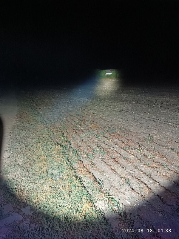

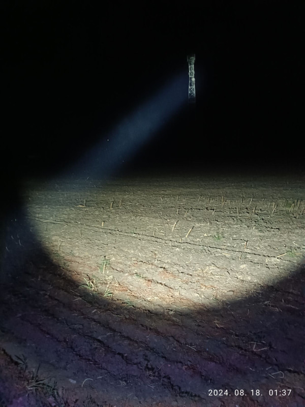

Itt van két kép a torony olyan 150 méterre van
az épület , bozótos olyan 180 méterre van
De élőben más , ez a lámpa szadtéren nagy területet bevilágít előtted , és nem csak Turbón (mert ott melegszik rendesen ) , már fél fényerő elég , hogy jól szétnéz , de közbe turbóra is fel lehet pattintani
