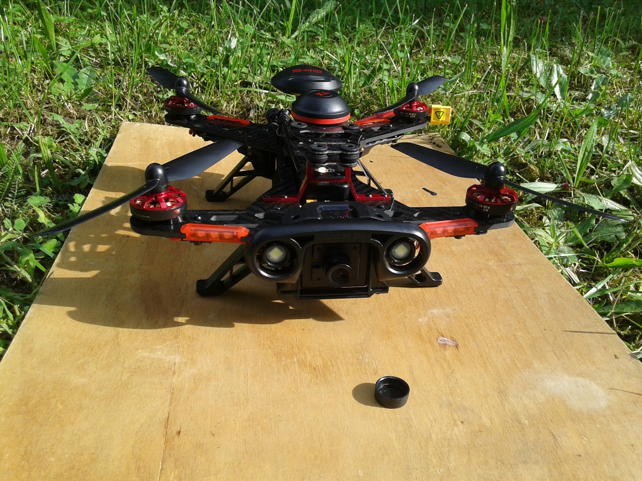

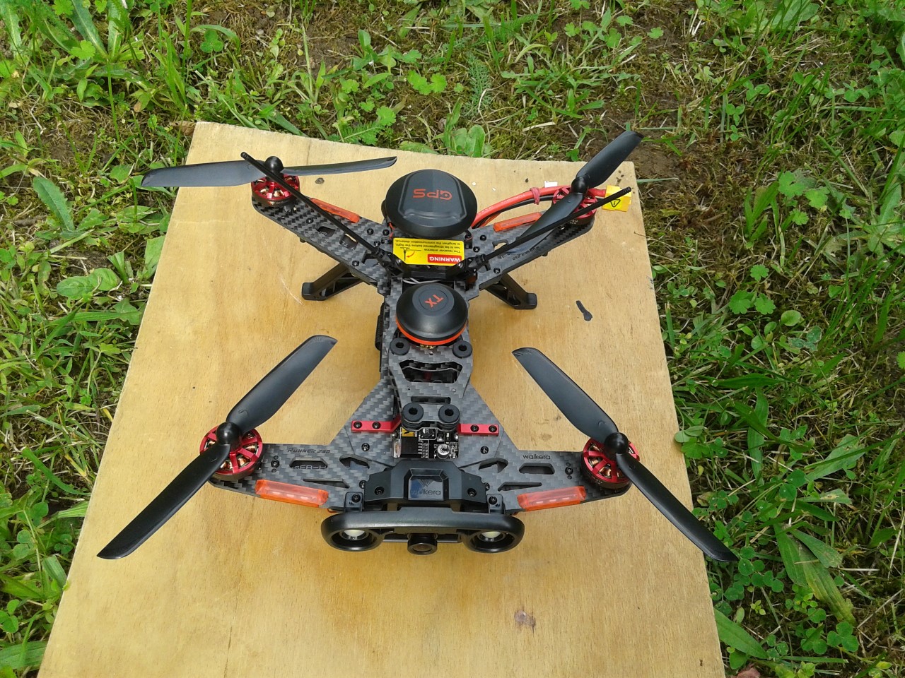

Allien #28718 üzenetére

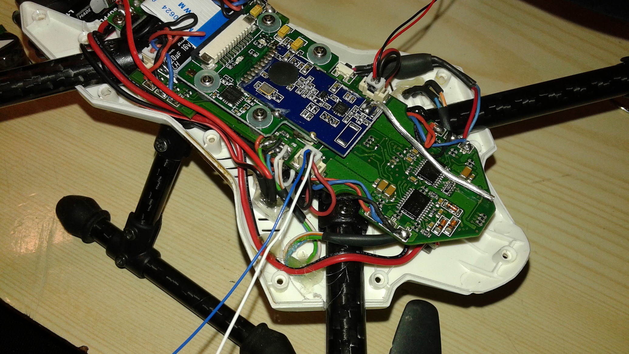

Már mutattam egyszer még az elején, mikor olyan sok képet linkeltem róla.
[kép] [kép]
Hátsó lámpa [Ez] nagyon jól világít, csak ugye [5V kell] neki.
Első lámpák [X252 ledek] amik a kép szerint az első két led világításra van ráforrasztva.
Kár hogy csak 3V jön le róla, mert 3,2-3,3-al jobb lenne.
Egyébként csalóka a kép, mert nem vakít ennyire az első(pont az végett hogy csak 3V), csak a kamera mutatja annak, de azért elég hasznos tud lenni(persze szemüvegben haszontalan).
Kapcsolót tegyél ha szemüveget is akarsz használni, mert úgy felesleges lehet(nekem nem volt akkor).
A kábelsaru kiszed csatlakozóból, vékony vezeték finoman ráforraszt, amit a hátuljára lehet a sarunak nagyon kevés ónnal hogy vissza is lehessen dugni utána a csatlakozóba.
Ház megfúr, kivezet vezeték, majd felragaszt ahova tetszik(én picit bonyolítottam ezt).
A led vezetékeit én lecseréltem vékonyabbra, hogy rendesen el lehessen rendezni a csatlakozóban, és a környékén. -

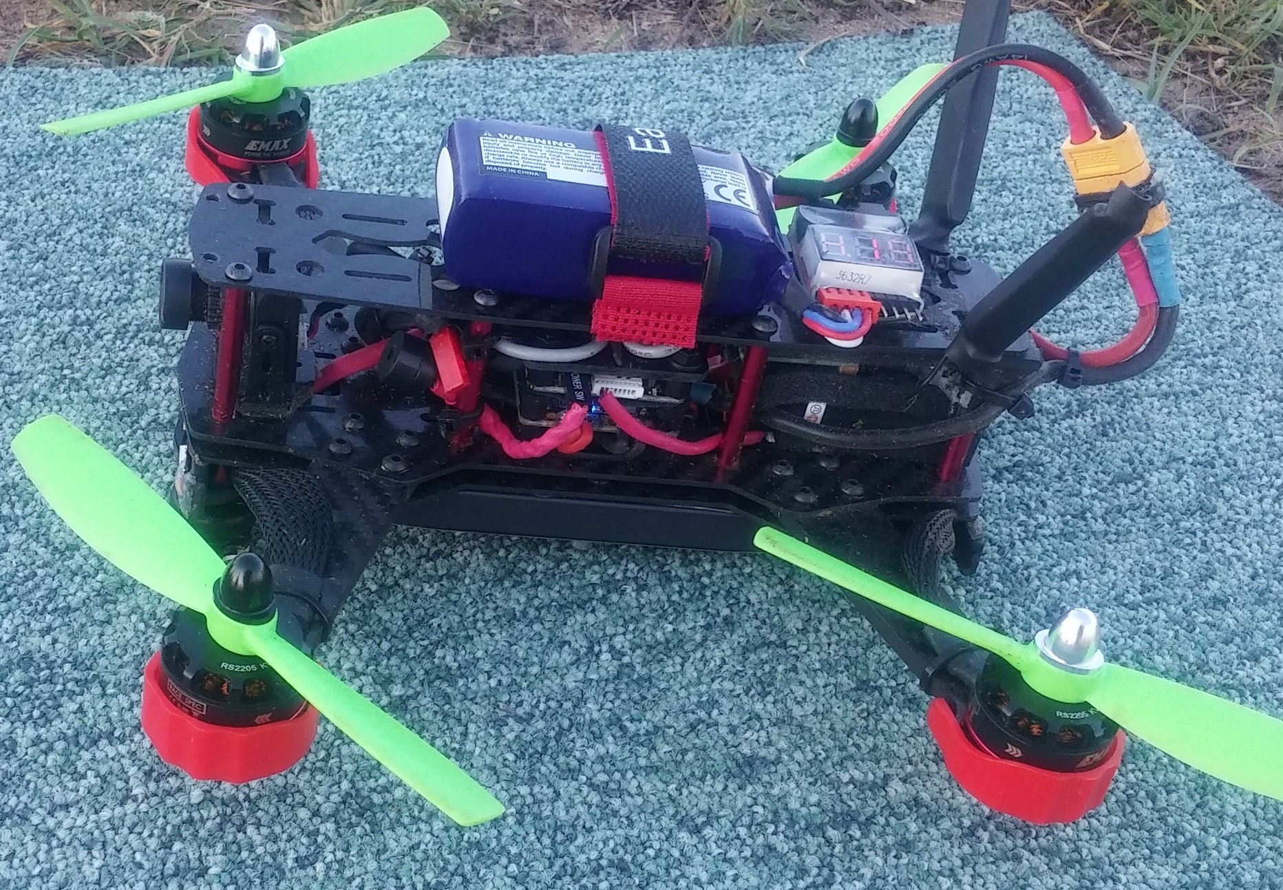

Allien #28259 üzenetére
A racerek nem tetszenek! Akkor már vettem volna. Ha készen veszem akkor hol az öröm? Modder vagyok nekem semmi nem jó gyárin
Ebből lettek:
Ezek pl:
Az x1et meg olcsó fent tartani és bírja a kiképzést rendesen. Nem mellesleg tetszik a kinézete.
Tehát ezért lesz abból, meg így télen lesz mivel elütni az időt ha unom az új gépeket csinálni Veletech-re, meg Playitre.
Amennyit rávertem a témára már nem oszt nem szoroz, hogy sikerül vagy nem.

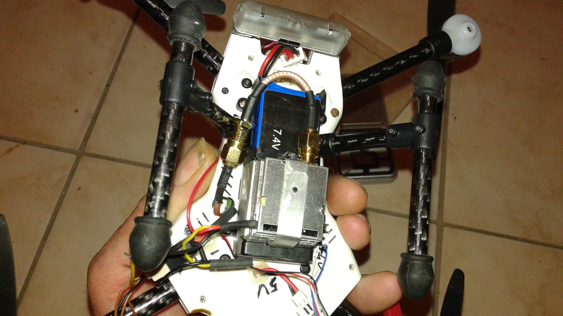

Allien #26380 üzenetére
egyelőre nagyon béta állapotú. az antenna anya alá raktam pluszban egy nagy alátétet, az nagyjából fixálja a pozícióját. de az lcd-t -ha összeszerelsz mindent- akkor nagyjából helyén tartja a karton is. a be/kikapcs elég egyértelmű, jobb oldalra kerül, azt már csavarral rögzítettem (egy rövid m5(?) csavar, átbökve, anya kézzel rátekerve). eleinte ragasztópisztolyos trutyival volt minden, de az nem tartotta sokáig. ja a kábelek nagyon érzékenyek. már vagy háromszor újraforrasztottam, most egész stabilnak tűnik. ja, a kijelző elbírna nagyobb akksit is, vagy csatlakozó is jó ötlet.

Ja hát akinek van olyan aksija akkor az megcsinálhatja, ha előtte tett aljzatot is amibe bedugja.
De most akkor ezzel hogyan is keresem meg a lepottyant koptert?
Ja igen, megvárom amíg lemerül annyira hogy jelezzen, mert különben hogyan is szólalna meg.
Az én tragacsomra már nem igen tudok még egy ilyent is felbiggyeszteni, bár biztos meg fogom próbálni, pedig már most is vagy 60g-ot cipel pluszba.
Ez arra lenne jó, hogy előbb jelezzen mint a led ha lemerült az aksi.Más. Ha valakit érdekel, én megnéztem amit [Itt] írnak figyelmeztetést, hogy az ESC-n a FET-ek összetörhetnek mert hosszúak a landoló láb tartójának csavarjai.
Mutatja is nyíllal, aksitartó ha le van véve kivehető a 2 csavar.
Valóban jó 1-1.5mm-t kilógnak és majdnem teljesen hozzáérnek, ha megnyomtam a leszálló lábat erősebben, hozzá is ért a FET-hez, amit simán kikezdhet vagy eltörhet.
Volt valahol egy galériában sok kép ahol mutatták hogyan törte össze, de eddig nem találtam meg.
Én leköszörültem a csavarból annyit hogy ne lógjon ki. -
